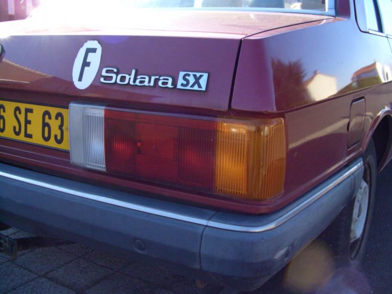

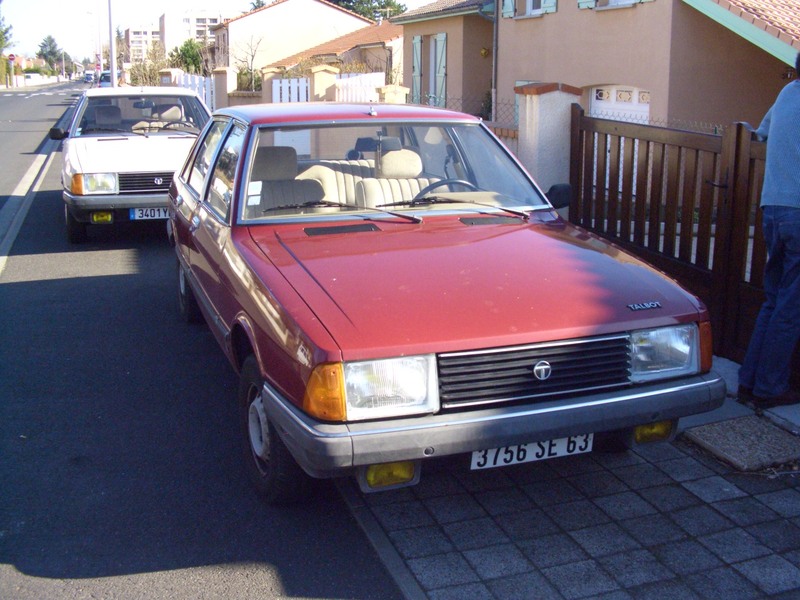

Very Happy  Je lance ce post pour une personne qui m'a téléphoné ce matin et qui est en panne avec sa Solara SX '83 rouge Syracuse (Thomas la connais ! Wink )
Cette voiture a environs 110 000 km et est en encore en bon état , elle sert de 2nde voiture a un couple de retraités Michelin.
Nous l'avions vu l'année passée avec Thomas lors de sa visite chez moi et je leur avais laissé mes coordonnées au cas où...
Ce matin, leur fils m'appelle pour me dire que la Solara est en panne d'allumage et qu'au garage où ils avaient l'habitude de l'enmener ils n'ont pas pu les dépanner et qu'ils sont bien embétés car ils aiment bien cette voiture (nous aussi ! Wink )
Je vais y passer rapidement demain matin pour voir la situation avec un allumeur et un module d'allumage d'occaz que j'ai en stock et je vous tiendrai au courant !

Very Happy  J'ai été voir cette Solara ce matin rapidement.
Elle est immobilisée depuis une quinzaine de jours car elle ne démarre pas.
Les proprios l'ont fait transporter dans un garage qui a bricolé une adaptation d'allumage pas d'origine et ...qui ne marche pas ! Confused  ceci pour la modique somme de 197€ Evil or Very Mad
Je précise que ces personnes n'ont aucune notion de mécanique et voudraient bien que leur Solara roule encore qque temps.
Ils m'ont dit que le garage a diagnostiqué un problème au niveau de l'allumage.
Les bougies ne semblent pas avoir été changées et l'allumeur n'est pas celui qui est monté sur le 1,6l. Confused
Je vais revenir les voir pour monter un allumage que j'ai démonté récemment (Ducellier).
Y a-t-il un réglage à faire après avoir remonté un nouvel ensemble Question
Le module d'allumage (carte électronique sur l'aile) n'est pas d'origine , il a été changé il y a qques années.
Cette Solara a semble -t-il avoir eu pas mal de problèmes d'allumage , c'est curieux car je n'ai jamais eu ce problème sur mes Talbot.
Si vous avez des pistes pour m'aider , n'hésitez pas ! Wink

Very Happy  Victoire , cette Solara est de nouveau en service !
Je peux vous dire que les proprios étaient bien heureux d'entendre le bruit du moteur et de la voir de nouveau rouler.
Donc ce matin , nous sommes allés remettre en route cette belle Solara SX qui ne démarrait plus depuis qques semaines.
Un garagiste indélicat avait fait un bricolage des plus hasardeux car il avait monté un allumeur à vis platinés de 1100 , pas rebranché la dépression du carbu et avec tout ça , il fallait que ça marche et en plus pour 200€... Mad
Donc , nous avons remonté un allumeur Bosch d'origine et un module d'allumage également d'origine , le tout d'occaz mais la voiture marche de nouveau aprés une bonne heure d'essais et réglages.
Nous avons fait également le niveau de liquide de refroidissement (le bocal aurait bien besoin de passer entre les mains de Thomas Wink ) , nettoyé une cosse de la batterie car
 l'autre s'est soudée à la batterie donc on n'a pas insisté car risque de casse !
Cette voiture aurait juste besoin de passer entre nos mains pour etre superbe car l'intérieur comme l'extérieur sont encore très propres et elle n'a que 114000 Km.
