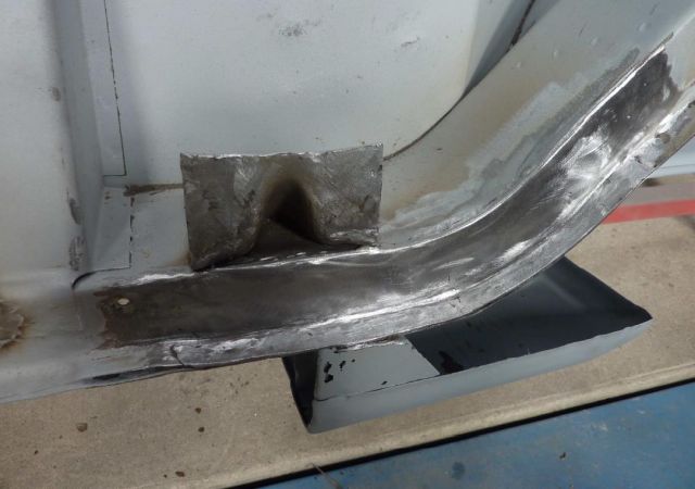

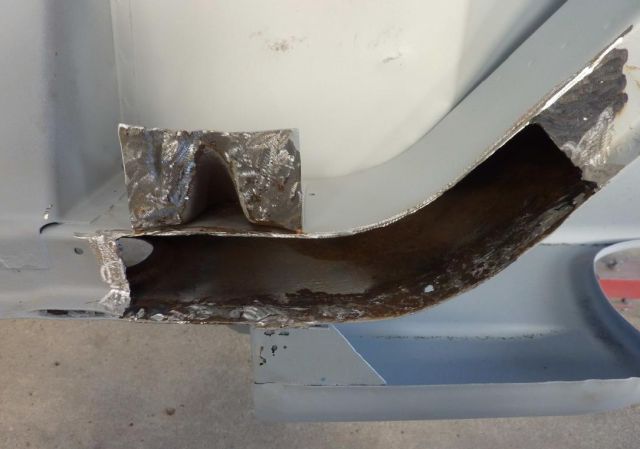

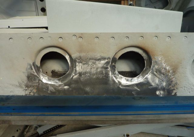

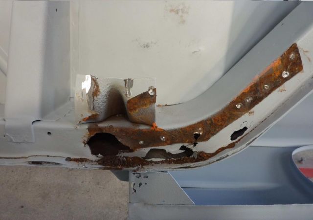

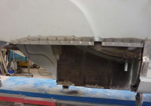

Vous vous rappelez avant droit, et bien voilà le gauche. On va enfin savoir ce qu'il a dans le ventre ... Et vu le trou rien de bon certainement  Rolling Eyes
En effet ...
PostPosted: Sun 15 May - 15:29 (2016)    Post subject: Publicité
Posts: 6,903
PostPosted: Sun 15 May - 15:30 (2016)    Post subject: L'arlésienne ! Reply with quote

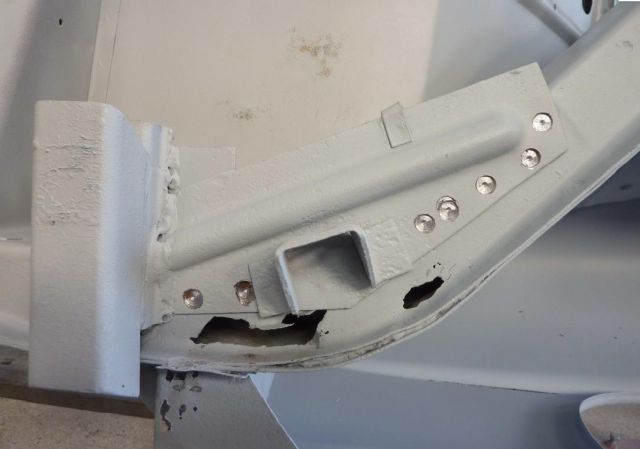

Le mal est pas très profond mais bien présent ...
Après avoir bien nettoyé la rouille et protégé, rebouchage avec de la bonne tôle  Mr. Green

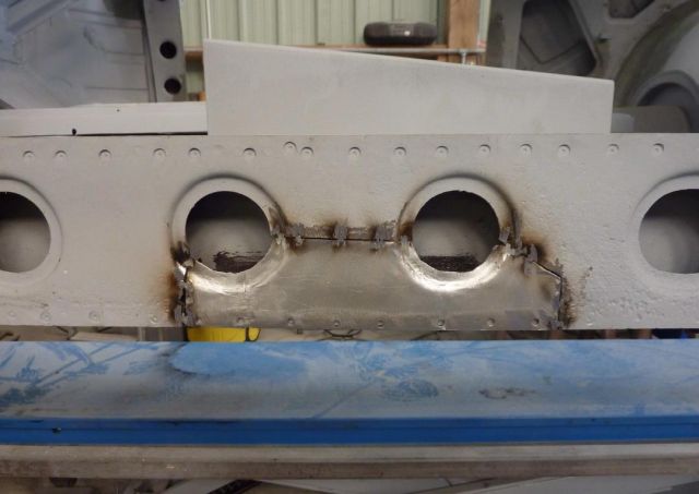

On revient sur l'arrière droit. Je sais faut suivre   Mr. Green
Cette fois c'est fini  Wink

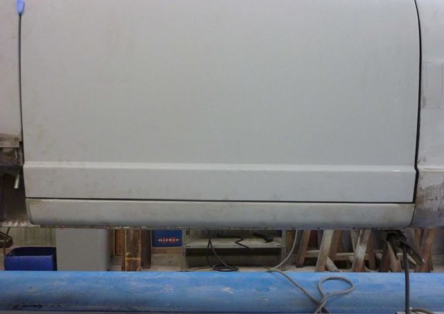

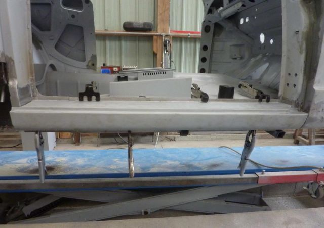

Le bas de caisse neuf retouché et adapté au GL peut-être remis en place. Alignement avant.
Alignement arrière.
Posts: 6,903
PostPosted: Sun 15 May - 15:38 (2016)    Post subject: L'arlésienne ! Reply with quote

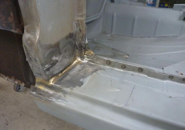

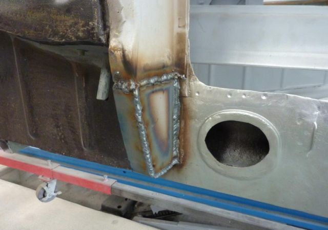

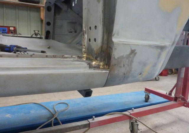

C'est aligné, la soudure peut être faite.
Soudure avant.
Posts: 6,903
PostPosted: Sun 15 May - 15:39 (2016)    Post subject: L'arlésienne ! Reply with quote

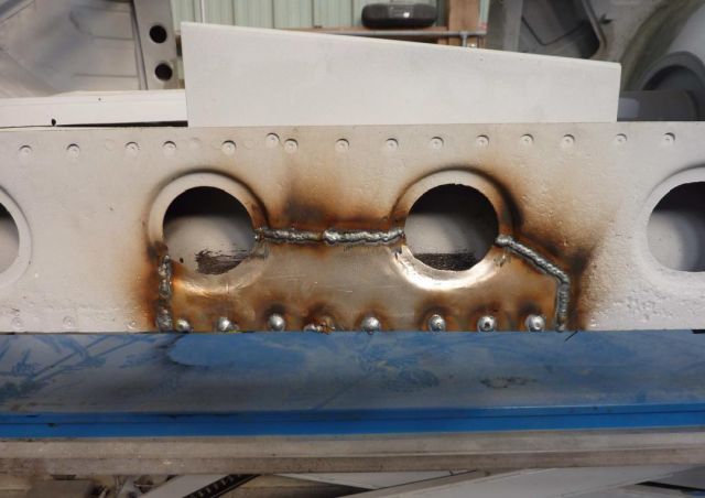

Soudure arrière.
Et là c'est top !!! J'adore cette photo   Cool

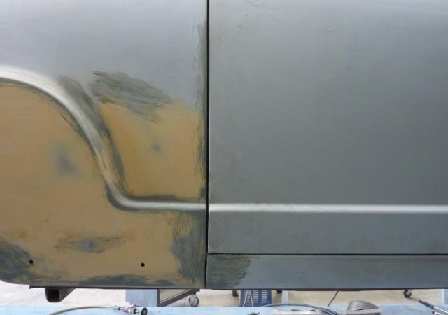

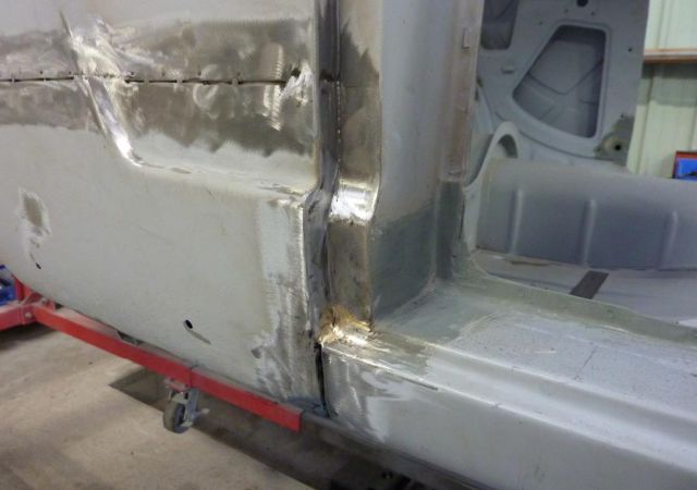

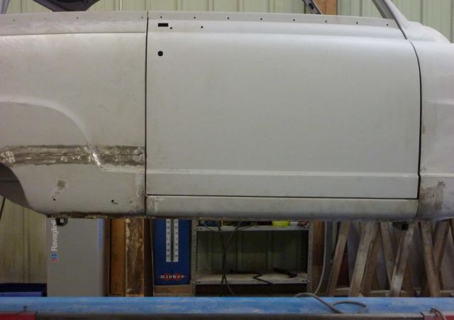

Maintenant que tout est fini, on peut reboucher. Ce sera plus beau  Mr. Green
Alignement avec le reste.

PostPosted: Sun 15 May - 15:47 (2016)    Post subject: L'arlésienne ! Reply with quote
Calage fini.
Et c'est nickel !!!

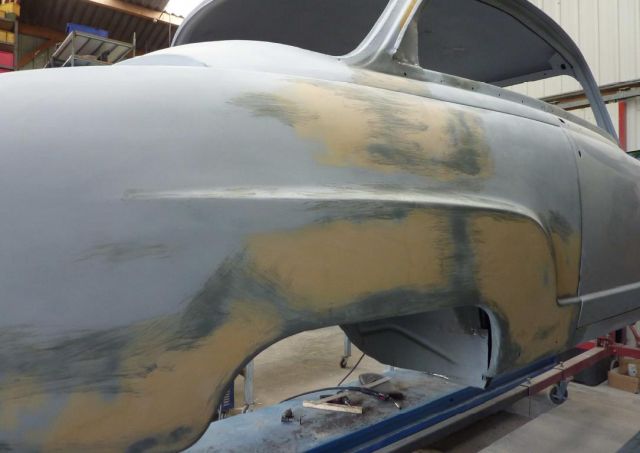

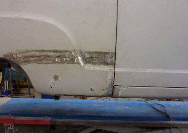

C'est reparti pour un tour  :wink:  Finition du côté droit.

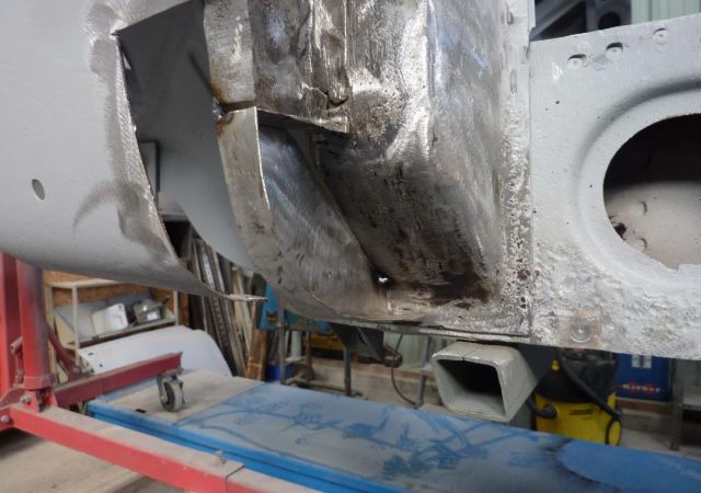

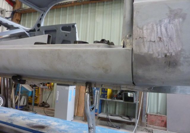

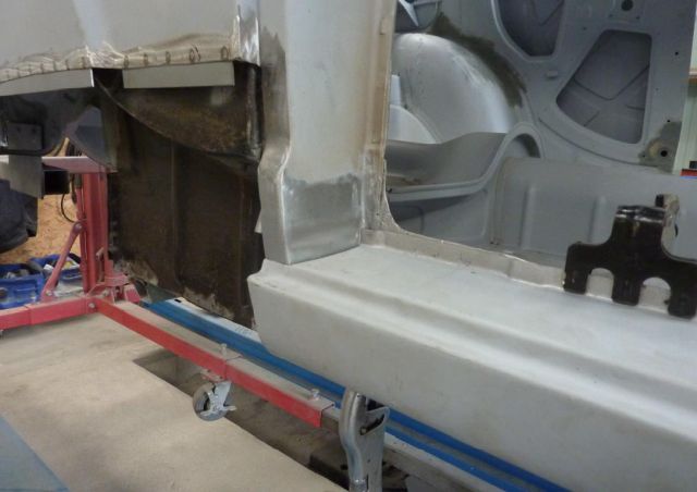

On passe au côté gauche. Mieux que le côté droit, mais ...  Rolling Eyes Rolling Eyes
Posts: 6,903
PostPosted: Mon 23 May - 18:11 (2016)    Post subject: L'arlésienne ! Reply with quote

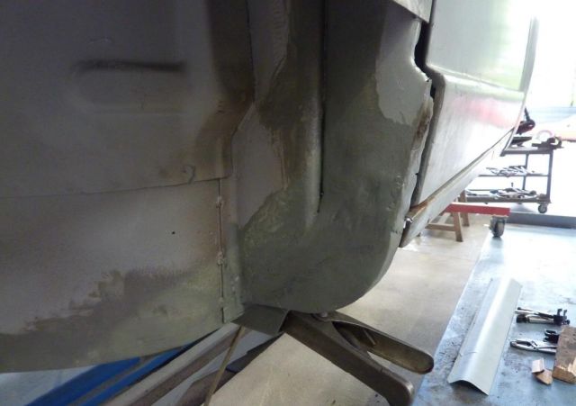

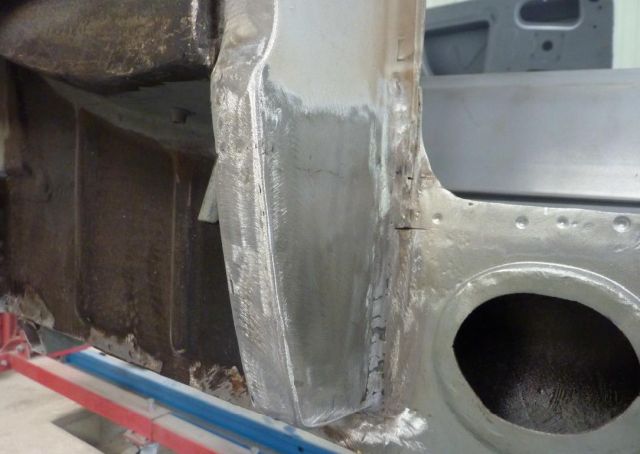

Le bas du pied avant de porte est refait.

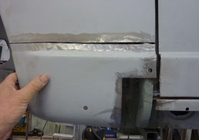

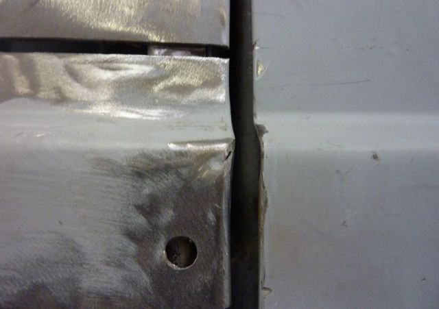

Posts: 6,903
PostPosted: Mon 23 May - 18:28 (2016)    Post subject: L'arlésienne ! Reply with quote

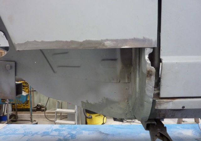

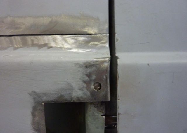

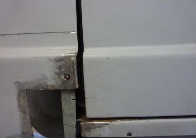

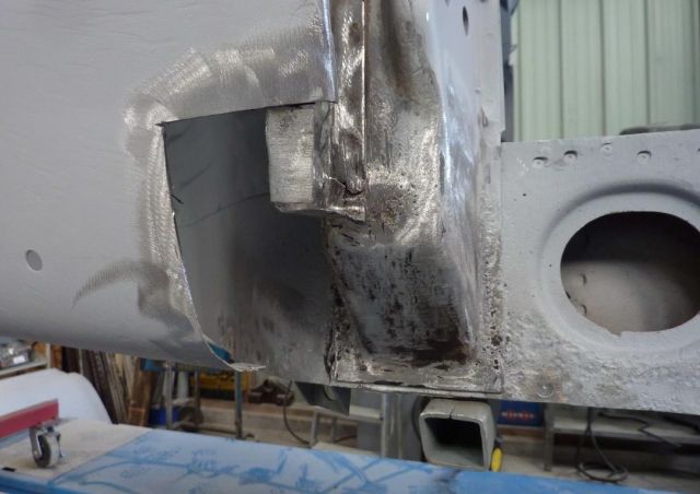

Et là c'est le bor.... enfin plus qu'avant ! L'embouti de l'aile n'est pas en alignement "parfait" avec l'embouti de la porte. Défaut du ferrage de l'usine de la voiture  Confused
Mais pour le découpeur fou, 1 ça ne lui plait pas (!), 2 pour lui c'est rien à faire ... Donc découpe du bas de l'aile.

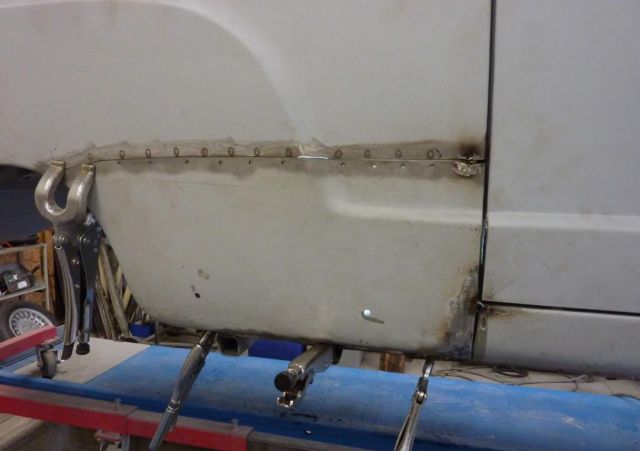

Posts: 6,903
PostPosted: Mon 23 May - 18:30 (2016)    Post subject: L'arlésienne ! Reply with quote

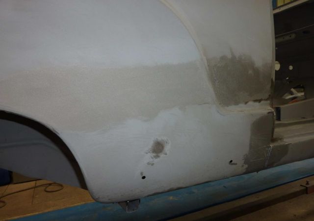

Voilà, comme ça elle sera mieux ! Il y avait un paquet quand même  Shocked

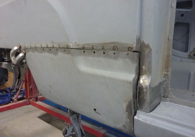

Posts: 6,903
PostPosted: Mon 23 May - 18:33 (2016)    Post subject: L'arlésienne ! Reply with quote
Il en profite pour faire tout beau en dessous  Mr. Green
