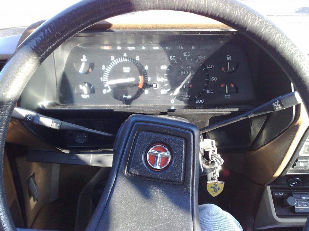

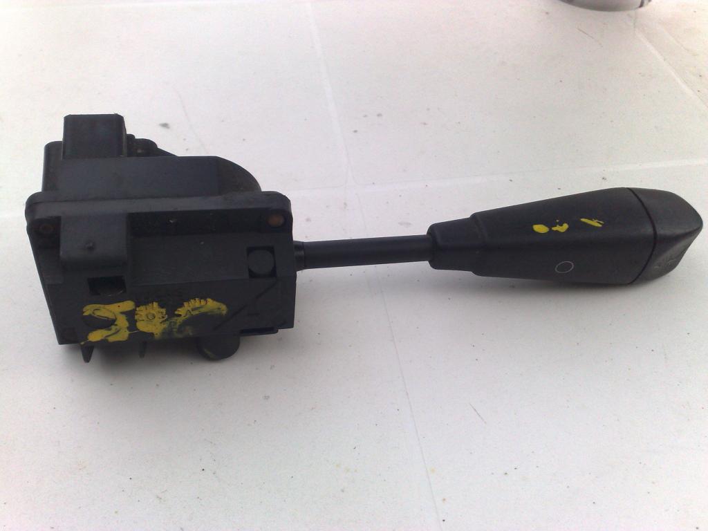

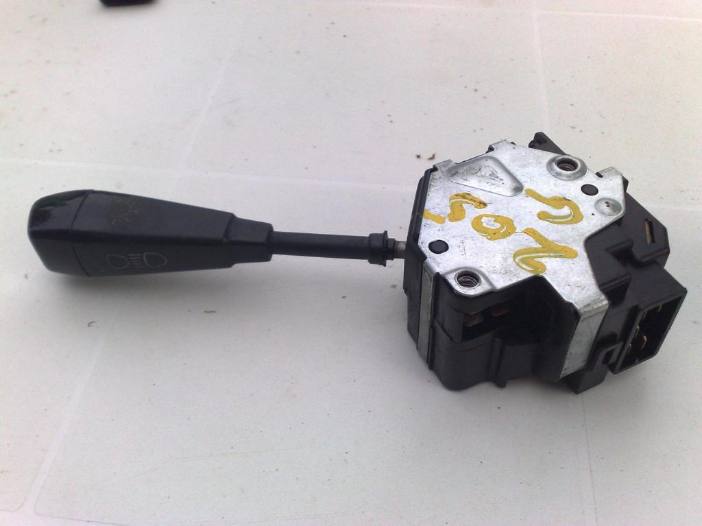

N'ayant pas les bons modèles de comodos sur ma voiture, j'ai suivi vos conseils et suis allé en casse pour récupérer deux comodos provenant d'une 205 de première génération. Malheureusement, je consatte que sur ma voiture, et sur le livret d'utilisateur, il y a deux comodos à gauche: l'un pour les clignos, l'autre pour l'éclairage. En revanche, sur les 205, seul un comodo à gauche est présent, qui permet de combiné les deux fonctions. Et je vois que sur vos photos d'Exec, il y en a bien deux.
Les comodos de 205 sont-ils les bons? Ce sont d'ailleurs les mêmes que sur les 305.
L'un d'entre vous aurait-il un comodo de cligno à me vendre?
Ou des comodos de Solara 84 ou plus "qui vont bien"?
Les voici:

Very Happy  Salut JJ ,
Pour les commodos , ceux que tu as ne te serviront pas hélas car il faut bien les commodos d'après l'AM '82 (plus gros) mais avec les 2 manettes séparées clignotants/phares à gauche.
Arrow J'ai aussi ce problème sur ma nouvelle Solara GLS '82 , j'ai voulu remplacer les commodos fin d'avant '82 par les commodos d'après '82 et il y a un problème car le faisceau à une cosse bleue avec un point bleu (éclairage) qu'on ne peut plus brancher car les commodos AM'82 n'ont qu'une cosse et tous les feux et veilleuses notament à l'intérieur ne fonctionnent plus.

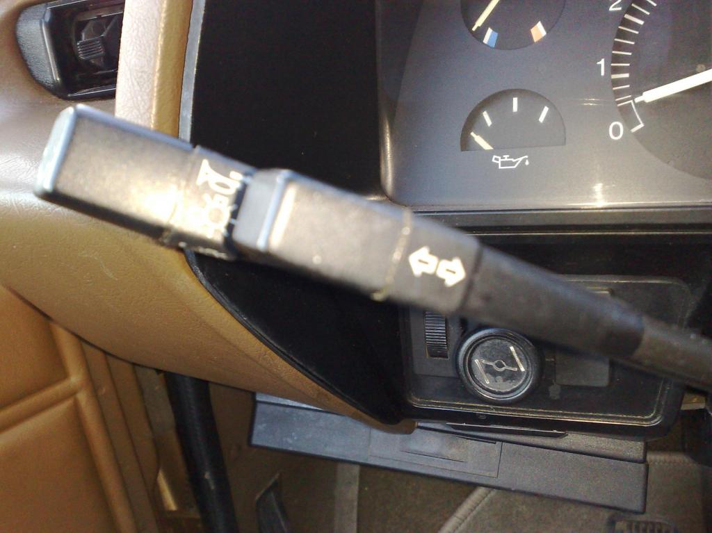

MessagePosté le: Mar 26 Mai - 21:05 (2009)    Sujet du message: A l'aide: comodos Executive Répondre en citant
Voici par exemple les comodos de la SX de 82.
J'ai l'impression qu'il s'agit des mêmes que celui des modèles postérieures à l'AM 84 Shocked

MessagePosté le: Mar 26 Mai - 22:22 (2009)    Sujet du message: A l'aide: comodos Executive Répondre en citant
Arrow Pour les commodos de tes photos , ils ont été montés, en principe car j'en ai la preuve du contraire, de juillet '81 à juin '84 donc de l'AM '82 à l'AM '84 , après ceux sont les commodos Peugeot-Citroen.
