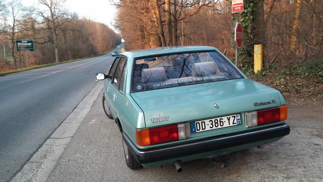

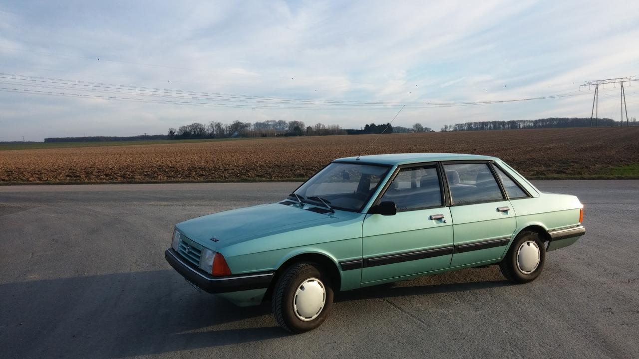

J'ai profité de la douceur printanière de cette journée pour sortir la Solara et faire quelques bricoles, sans avoir les mains gelées au bout d'un quart d'heure ! L'application de Rustol au dessus du PC arrière attendra encore quelques semaines car les nuits sont encore fraîches et donc peu propices au séchage.
La plaine à perte de vue, près de Janvry.
On croise assez souvent ces vieux panneaux à l'entrée des communes, portant le département 'Seine-et-Oise'. Nous étions dans le 78 avant d'être dans le 91 !
Pendant l'hiver, j'ai remplacé le bandeau "Un constructeur sort ses griffes" par un neûûûf. Je ne suis pas mécontent du résultat.

PostPosted: Sat 7 Mar - 22:05 (2015)    Post subject: Solara GL auto aigue marine 85 Reply with quote
Tu as un problème de rouille au-dessus du pare-chocs ?
Elle est très belle dans cette couleur, et avec les entourages noirs on retourne vraiment à la fin des années 80, on s'éloigne de l'héritage 1307.

La voiture a été stockée sous abri par son ancien propriétaire, mais l'extrémité arrière était soumise aux intempéries, d'où quelques stigmates ... et d'autres défauts car elle est très loin d'être nickel !
C'est vrai que sur ces dernières Solara, on est loin de l'esprit Simca, Peugeot a sérieusement déteint, mais cela fait partie de l'histoire.

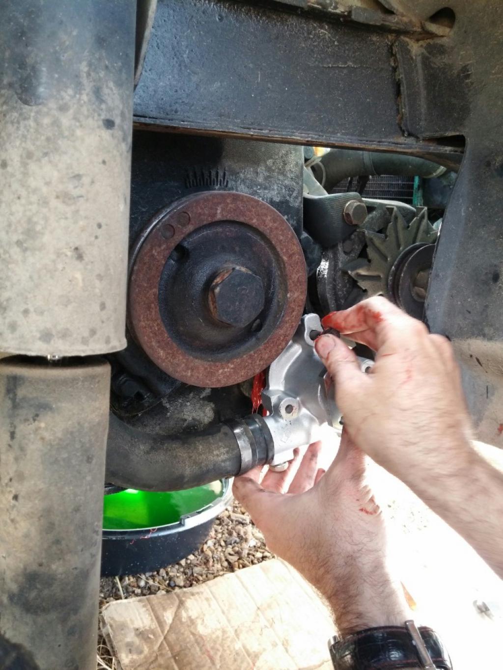

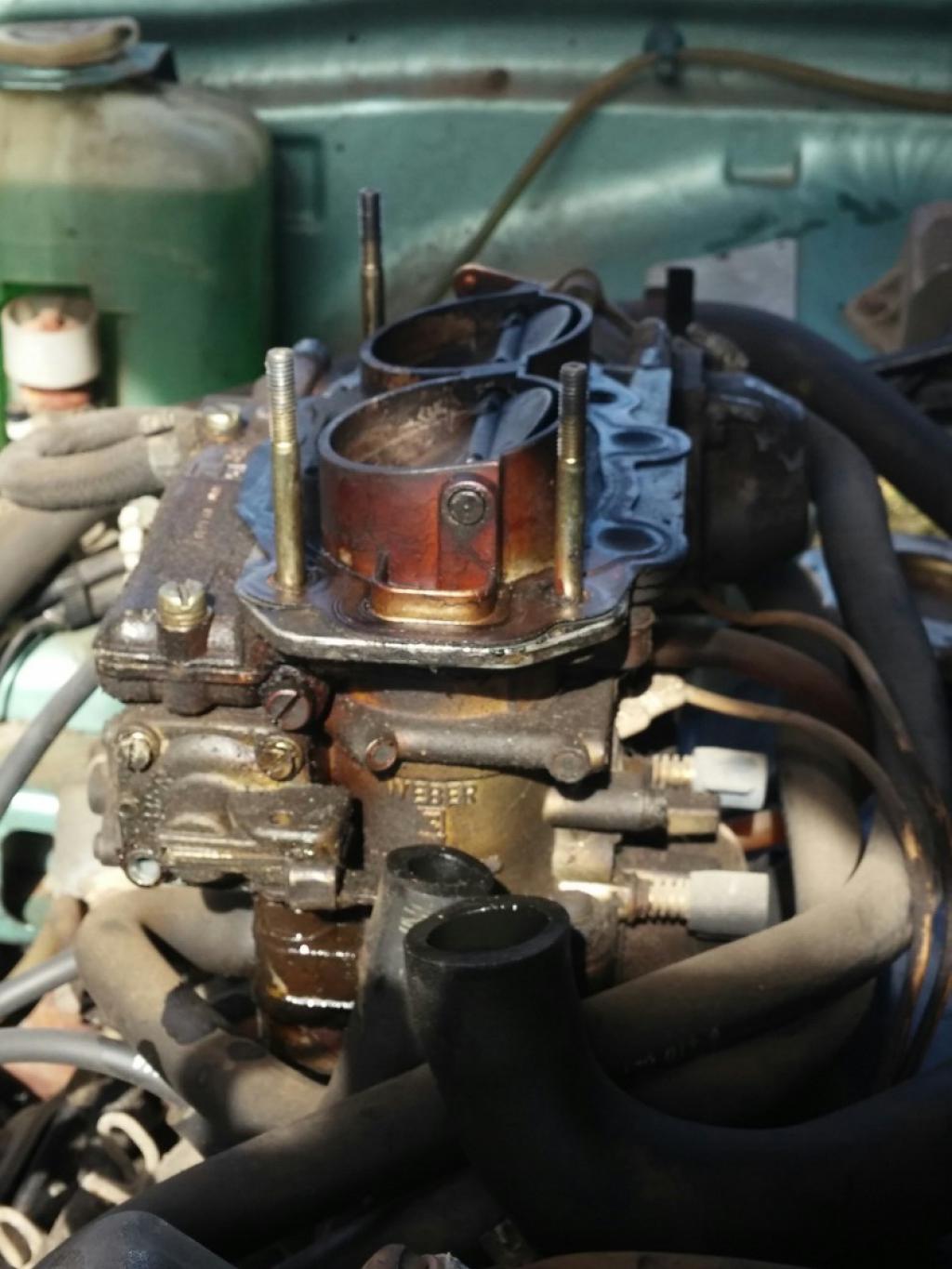

PostPosted: Sat 27 Jun - 22:04 (2015)    Post subject: Solara GL auto aigue marine 85 Reply with quote

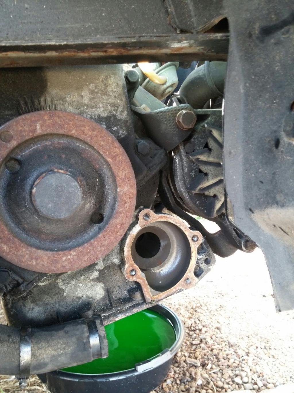

Ce matin, le Chairman m'a une fois encore offert ses services pour fiabiliser ma Solara GL auto, et je lui en suis évidemment très reconnaissant.
Au programme, remplacement :
  • des membranes du carburateur (à vitesse stabilisée, de légers à coups se produisaient et l'essence était trop riche au ralenti)
  • de la pompe à eau
  • de la pompe à essence (qui en avait bien besoin)
C'était aussi l'occasion de se revoir et discuter de nos sujets préférés... et aussi découvrir la nouvelle 205 du Chaiman. Cette finition Roland Garros est vraiment clâââsse.
Retour sans encombre en début d'après-midi. Le comportement du carburateur s'en trouve amélioré et les désagréments précédemment cités ont disparu. Je suis donc ravi des résultats de ces travaux !
Quelques photos :

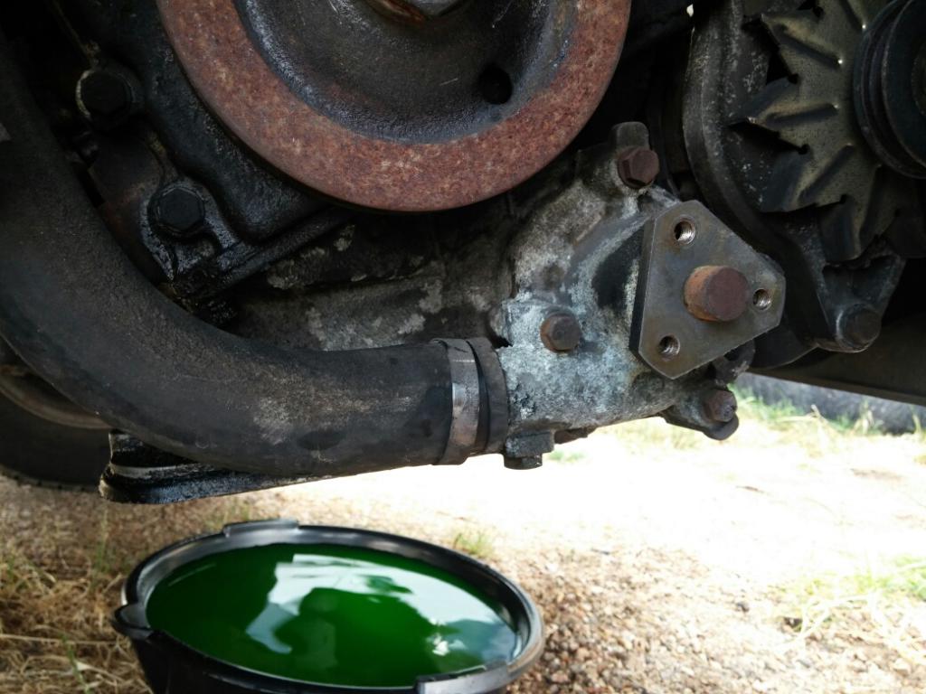

L'ancienne pompe à eau

J'ai opté pour un silicone à séchage rapide (CAF 1) plutôt que la pâte bleue car je devais repartir dans la journée. Effectivement, le séchage est rapide et aucune fuite n'était à déplorer !

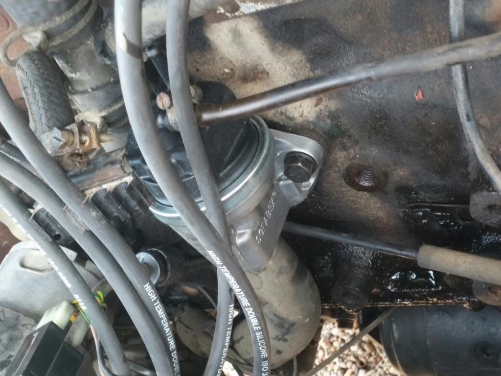

Le Weber 36DCA, paré de ses nouvelles membranes
et la pompe à essence neûûve

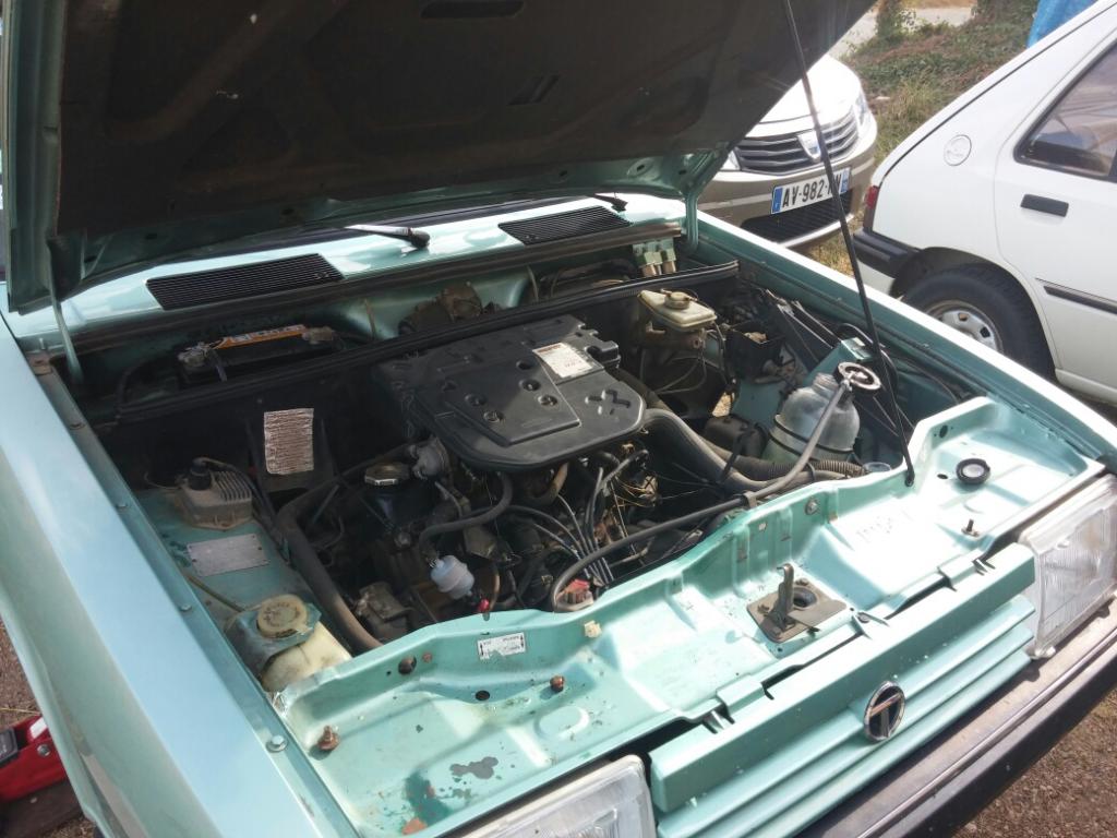

Prêt pour le retour

PostPosted: Sun 28 Jun - 09:45 (2015)    Post subject: Solara GL auto aigue marine 85 Reply with quote
Les vacances se préparent, mieux vaut effectivement une pompe neuve c'est plus prudent, j'ai également changé préventivement celle de la 1307 il y a quelques jours .
La pochette de joints carbu, achetée à Parthenay, sera également montée dès que possible.
Mettre un nouveau joint d'embase n'est pas mal non plus car une prise d'air provoque aussi des tressautement à certains régimes et modifie bien sur aussi les réglages air/ richesse.
Cette Solara est de nouveau prête pour les grands périples estivaux Okay
PostPosted: Sun 28 Jun - 19:36 (2015)    Post subject: Solara GL auto aigue marine 85 Reply with quote
Bravo les gars pour ce travail effectué sur cette GL boitoto , on va dire que c'est de l'entretient courant qu'il faut réaliser de temps à autre car tout devait être d'origine . Wink
Pour la pompe à essence , c'est vrai que c'est plus sécurisant d'en avoir une neuve et sertie , au moins aucun risque de fuite de ce côté là . Okay
En ce qui concerne les joints du carbu , c'est certain que les changer est l'idéal pour l'agrément de la conduite , le plus dur est de les trouver... Rolling Eyes
Merci Christophe pour tes photos , et au Chairman pour son savoir faire , une bonne équipe dirigeante efficace ! Mr. Green
