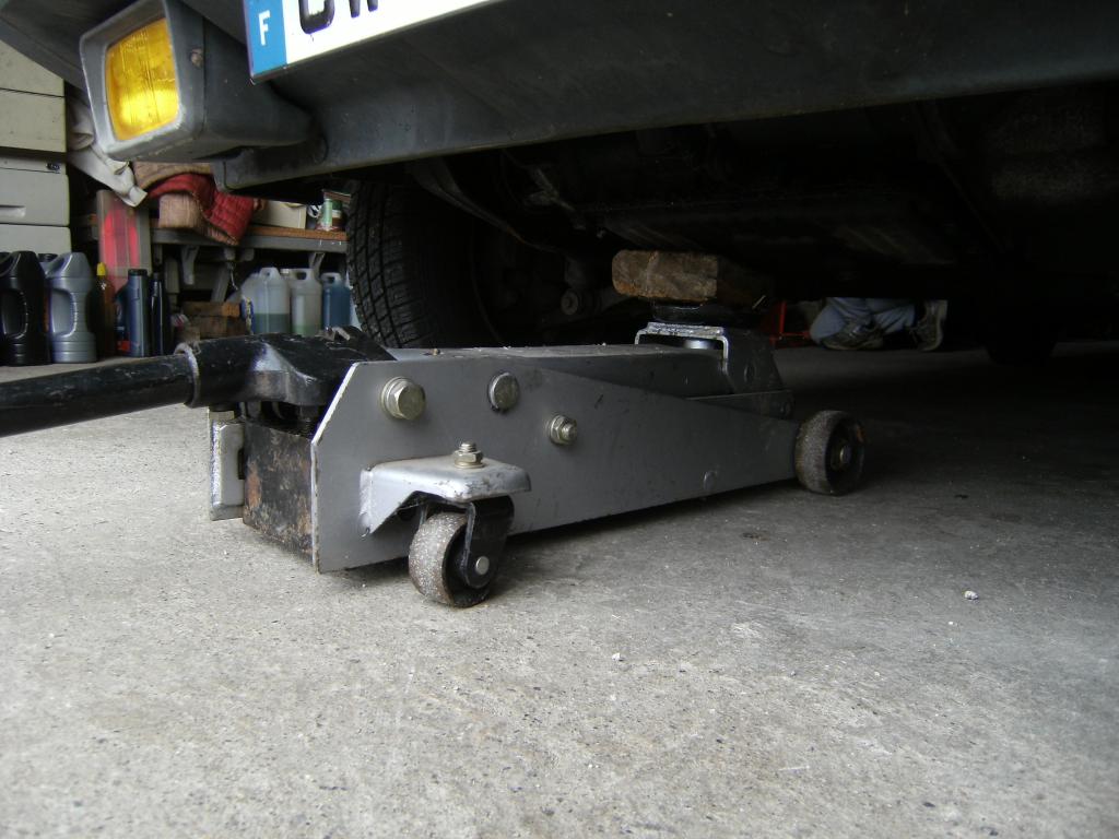

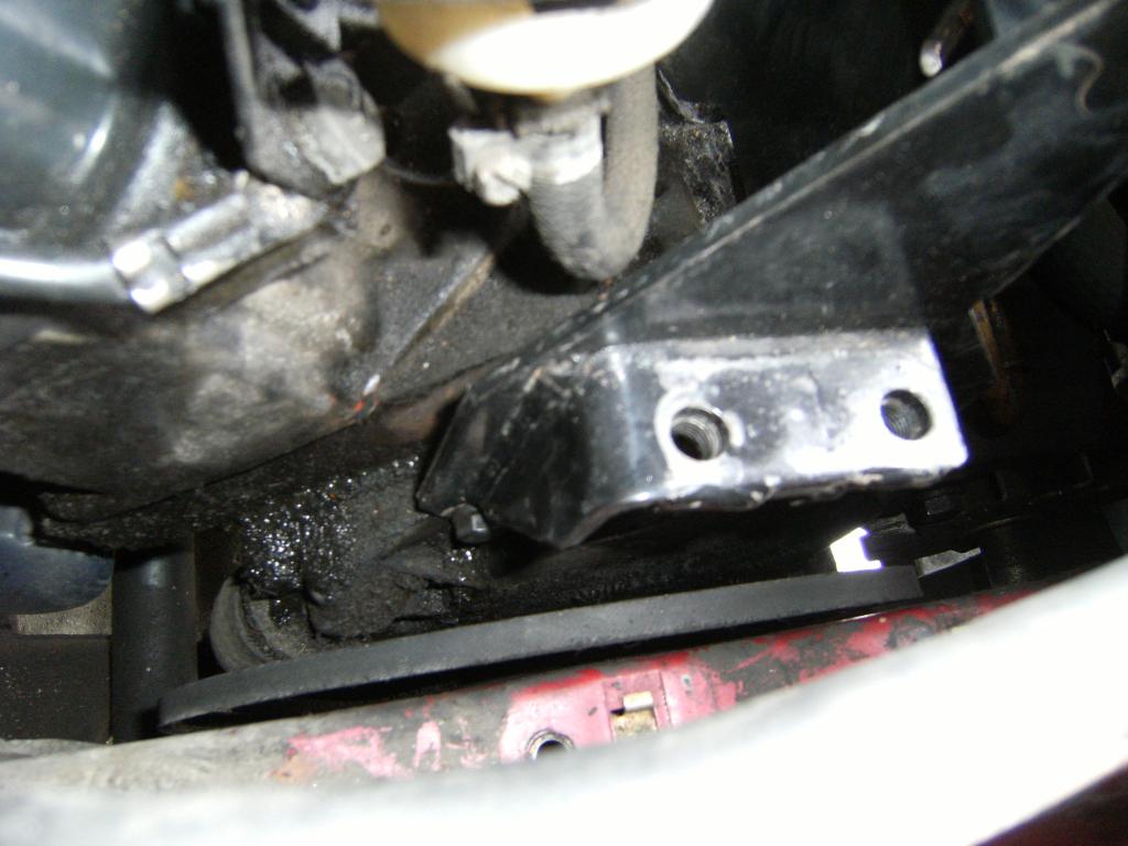

Première opération , caler le monter avec un cric :

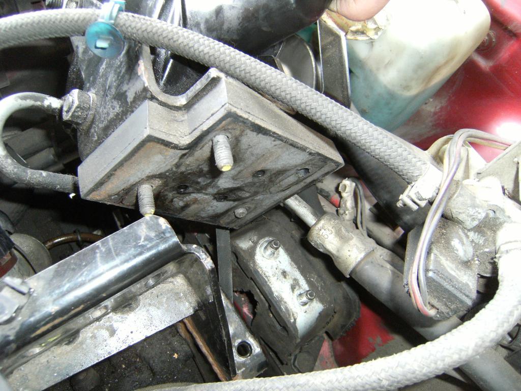

Ensuite dévisser le support moteur droit qui tient le moteur :
Relever le moteur et le soutenir avec le cric un fois le silent-bloc démonté :

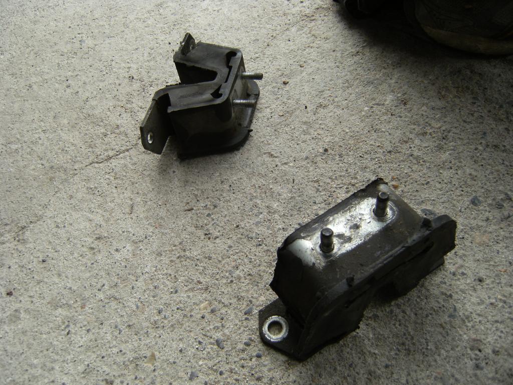

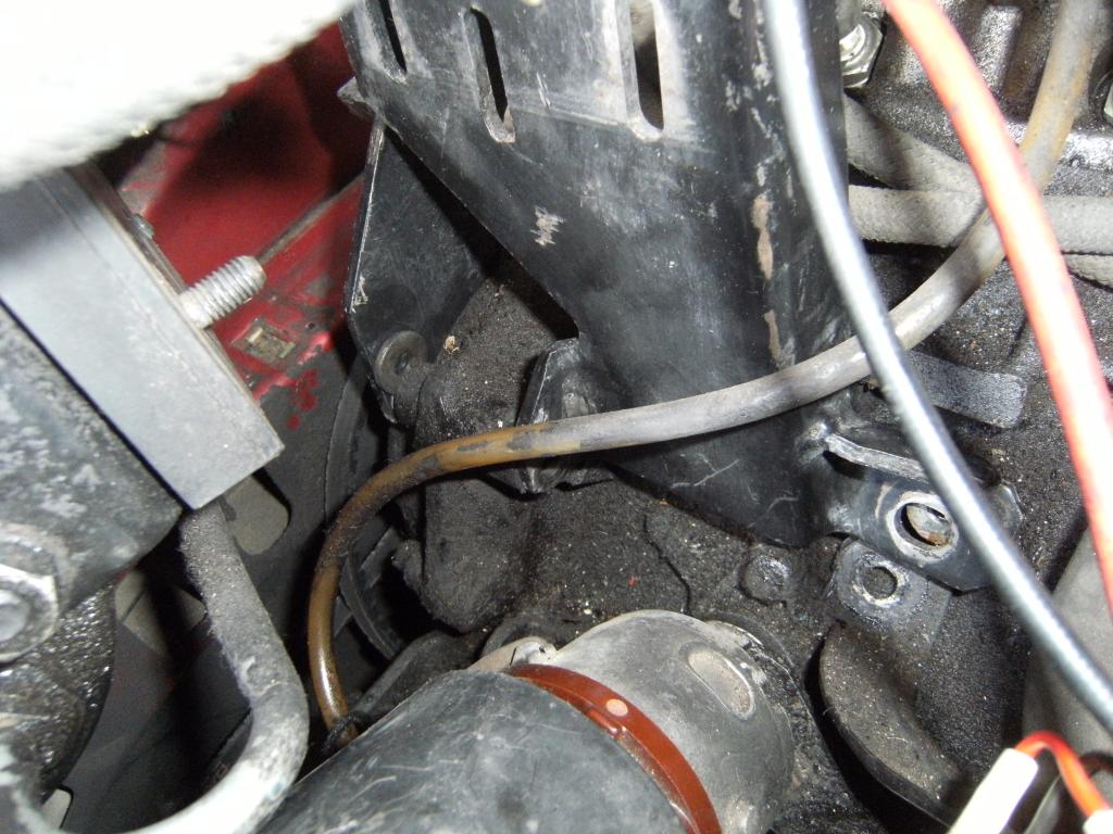

Nous avons changé le silent-bloc , celui qui été monté était fendu et décalé , il avait souffert lors de la chute du moteur .
Alain a remplacé la boulonnerie et la visserie par de l'origine , du Simca-Talbot , pas de la quincaillerie chinoise montée par le pseudo garagiste qui était intervenu à l'époque....

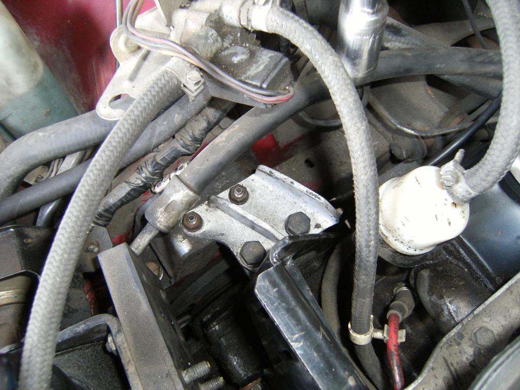

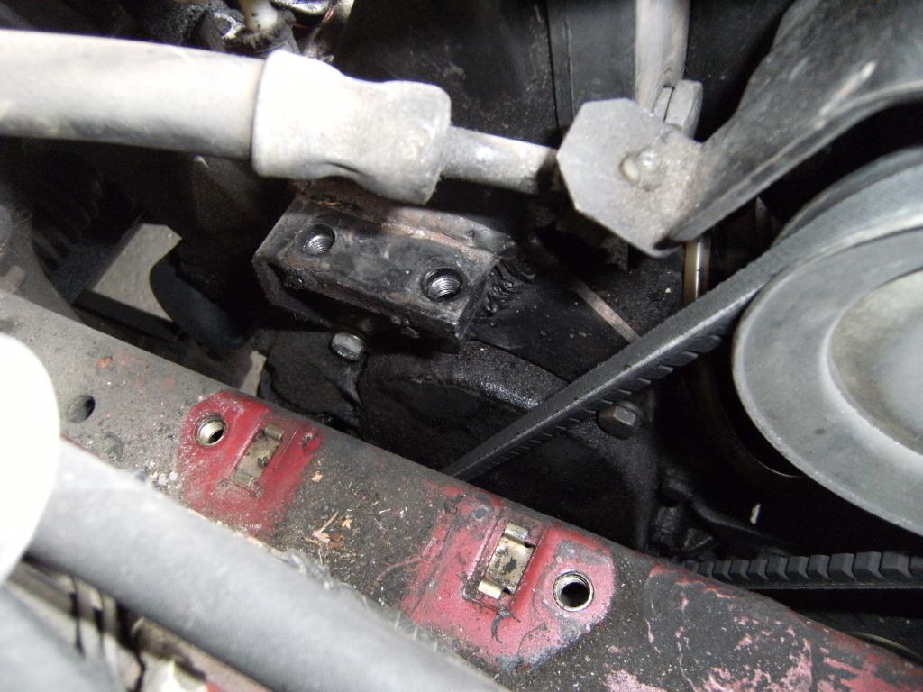

Démontage de la pompe du silent-bloc plat , il y a 4 boulons , la courroie se détache de la gorge .

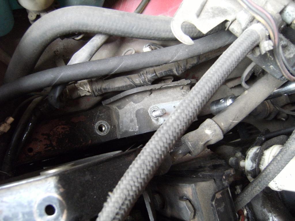

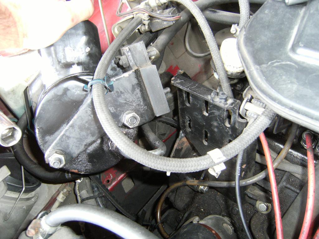

Déboulonnage du support de D.A. du bloc moteur , il y a plusieurs boulons à dévisser , clé à douille de 13 et 17 requise .
PostPosted: Thu 12 Sep - 22:40 (2013)    Post subject: Changement du support de D.A. Reply with quote

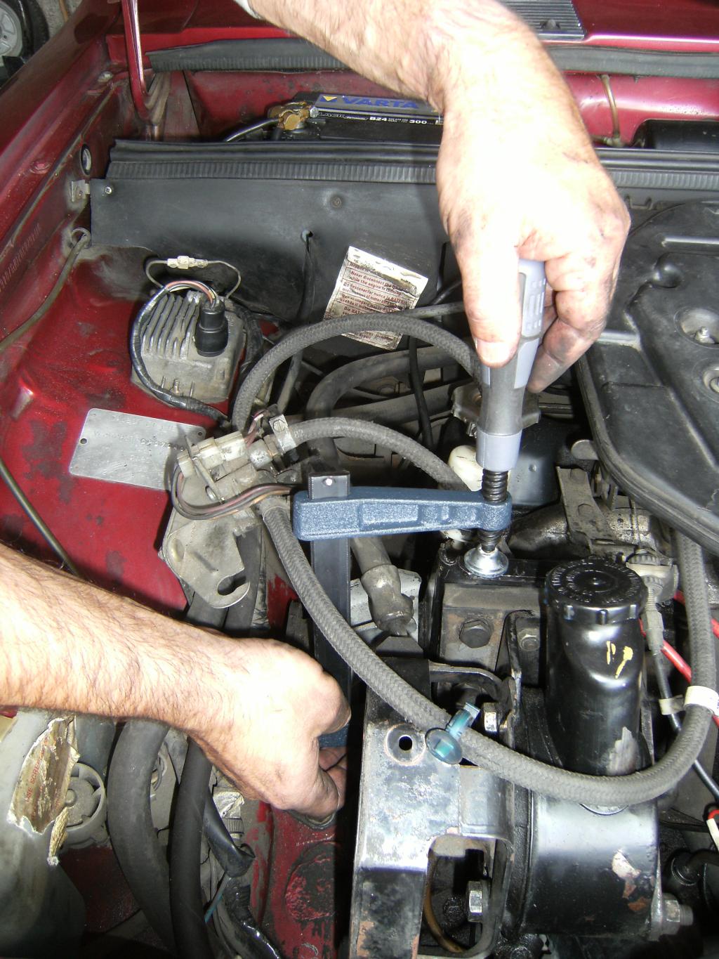

Il y a 3 boulons qui sont sous le support et qui sont vissés dans le carter de distribution et le circuit de refroidissement , il faut faire assez vite pour le changement à ce moment là car du liquide de refroidissement sort , pas énormément quand même .

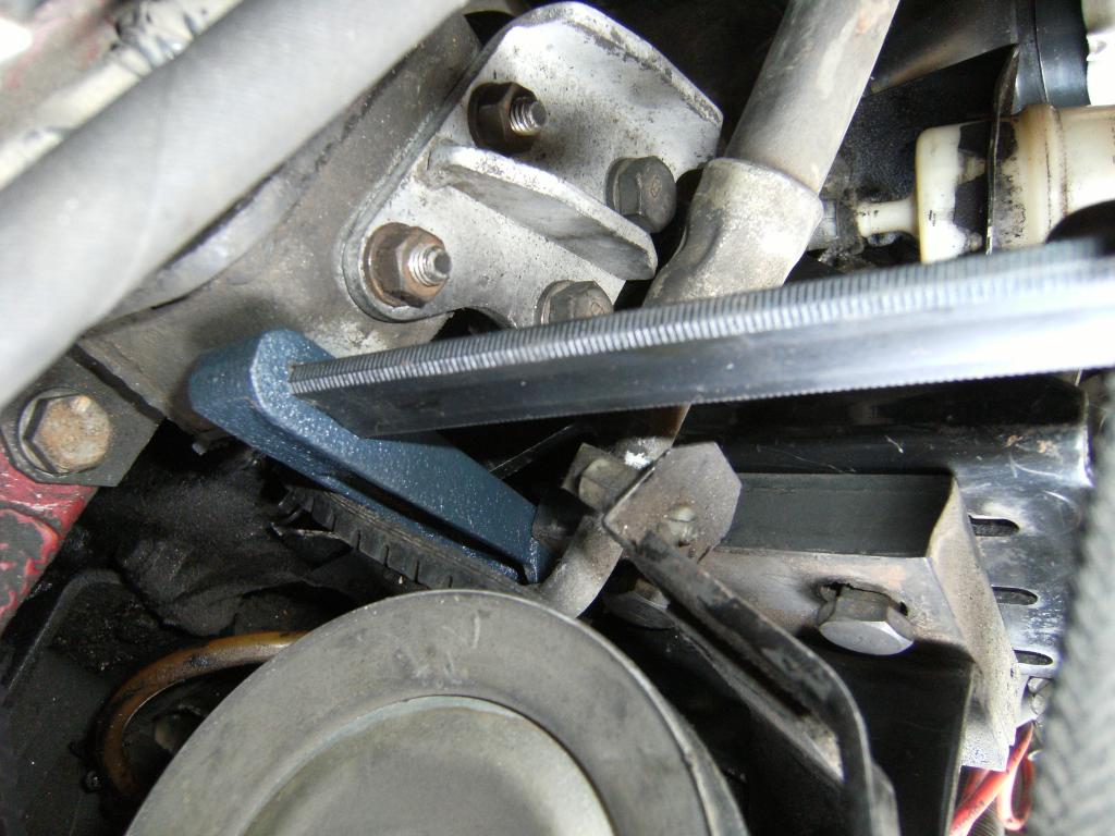

Il faut ensuite remonter tout les boulons et retendre la courroie , astuce d'Alain avec un serre joint qui permet de faire remonter la pompe et la tenir le temps de bloquer les écrous au bon endroit , la courroie ne doit pas être tendue à mort car cela fatigue les diverses poulies .

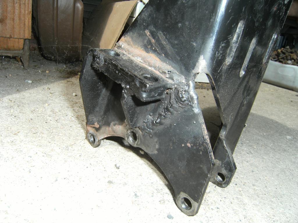

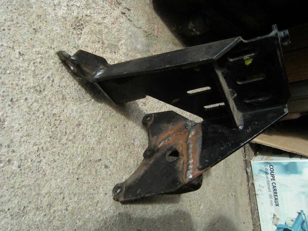

L'ancien support de D.A. qui avait été ressoudé tant bien que mal et qui provoquait une petite vibration .
