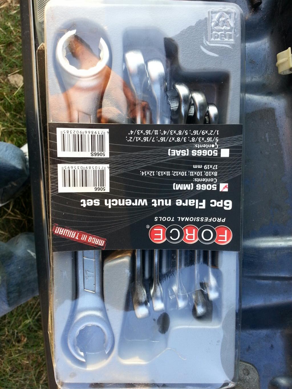

- des clefs à "tuyauter"

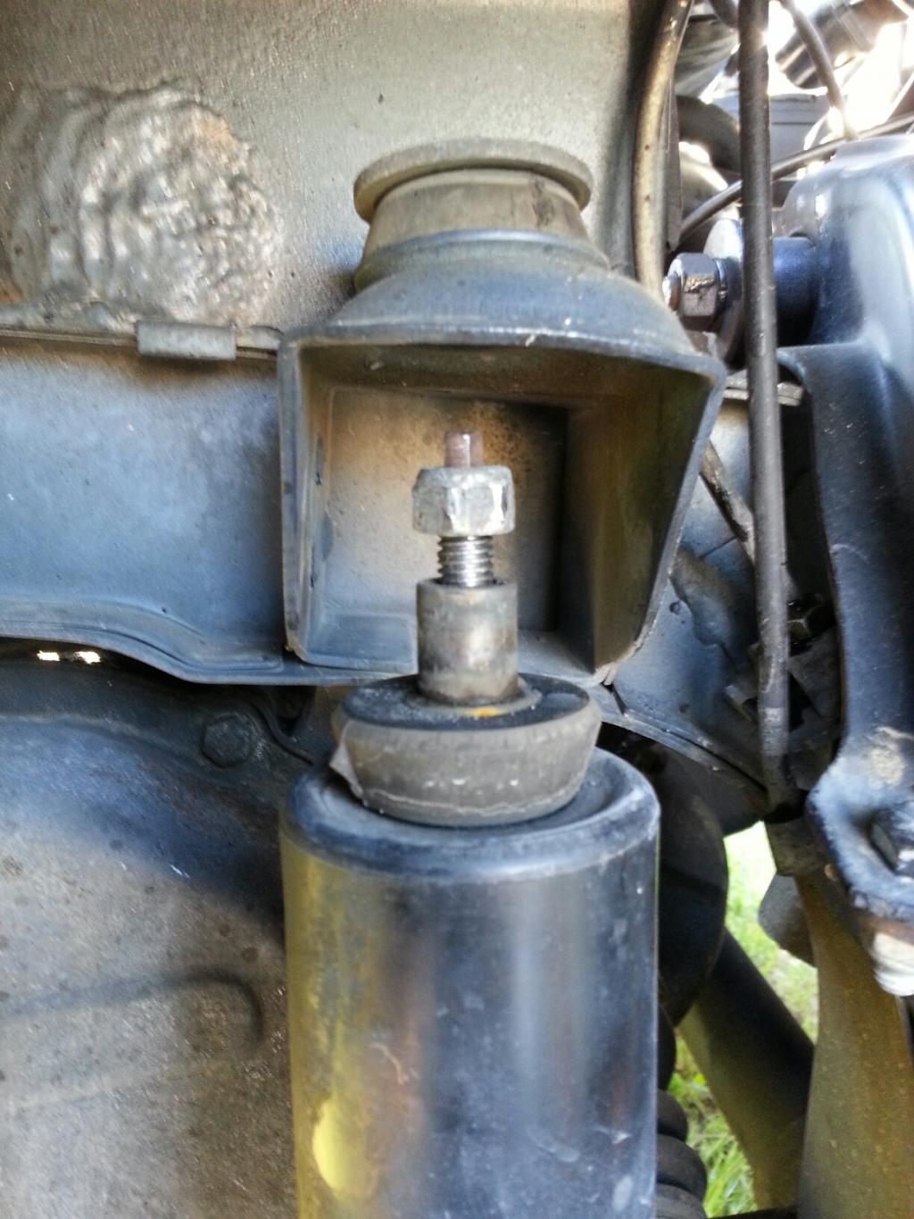

2) On démonte le haut de la tête de l'amortisseur afin d'avoir de la place. Pour ceci, une clef de 13 est nécessaire, ainsi qu'une petite clef à molette pour retenir la tête de l'amortisseur afin qu'il ne tourne pas.

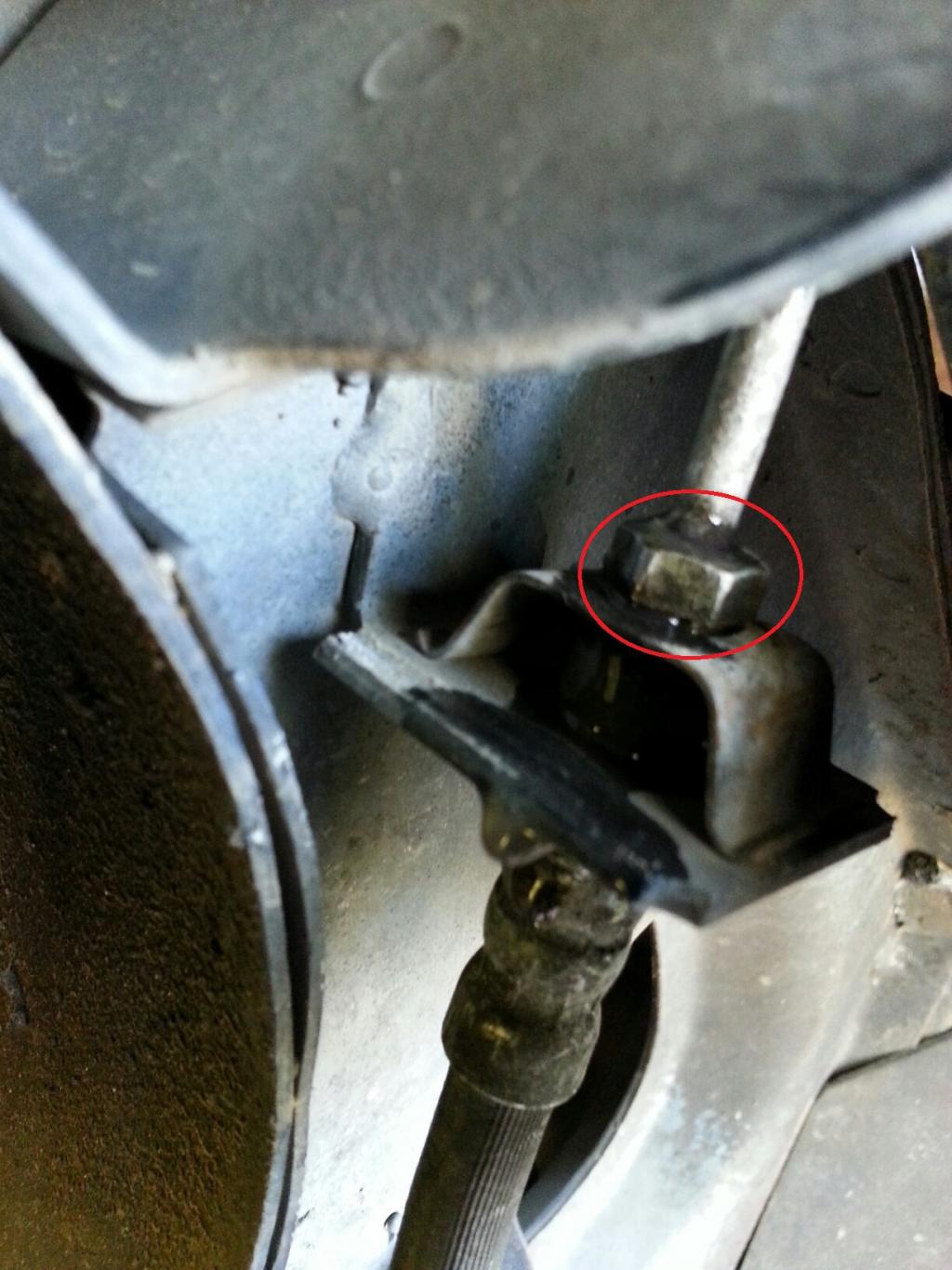

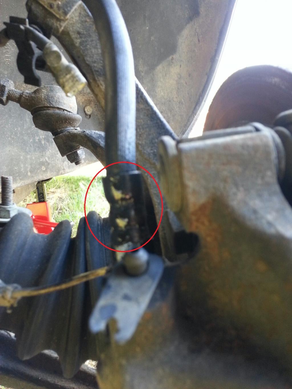

2) Il s'agit ensuite de desserrer ce petit écrou qui se trouve sur la partie supérieure du flexible, à côté du triangle supérieur:
Pour ceci, il vous fat deux clefs à tuyauter pour maintenir l'écrou du flexible et pour démonter le petit entouré en rouge:

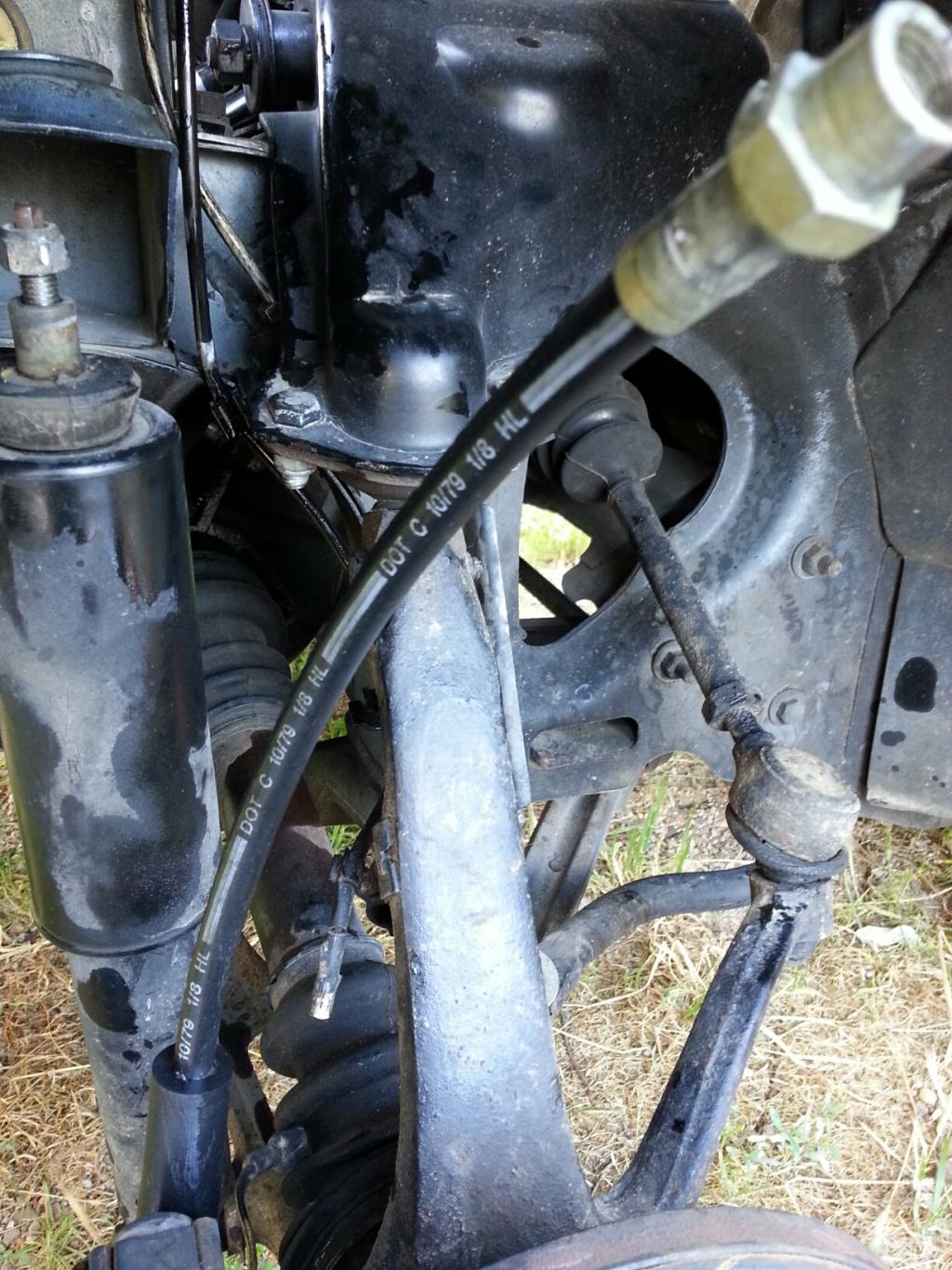

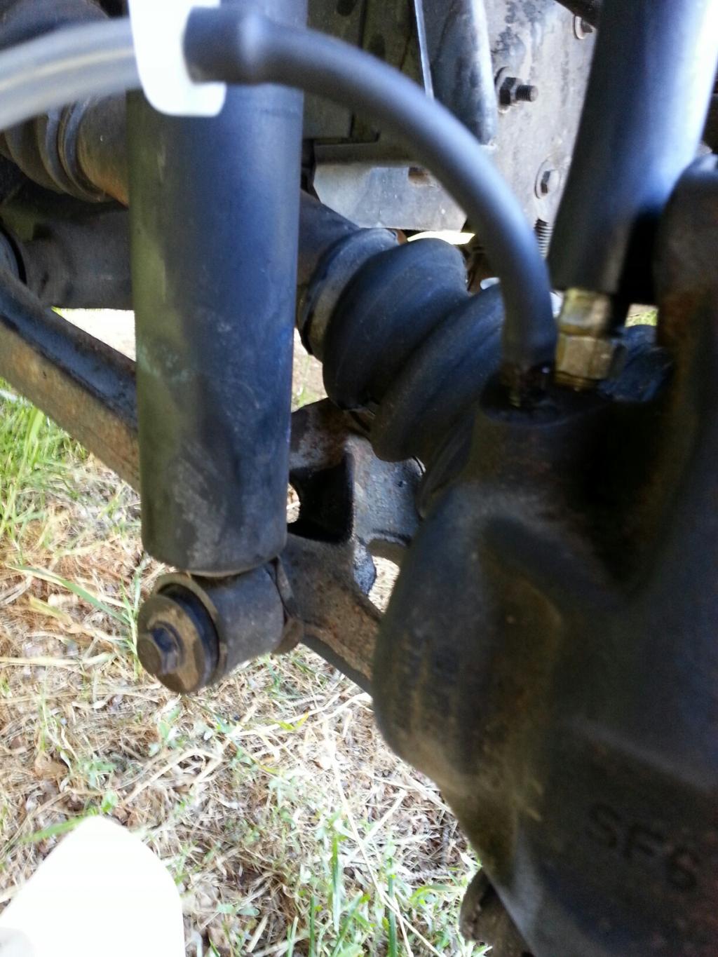

3) le flexible étant libre dans sa partie haute, vous pouvez maintenant desserrer la partie basse, fixée sur l'étrier de frein:
4) Une fois l'ancien flexible retiré, on vis le nouveau en premier sur l'étrier, ensuite sur la partie haute

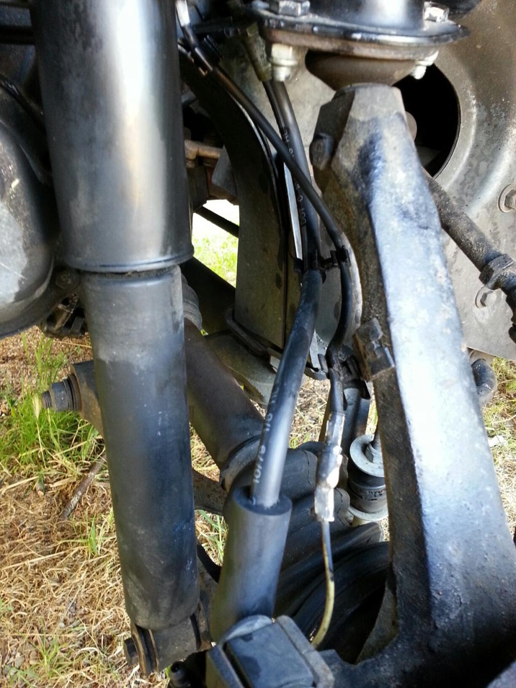

7) On replace ensuite tous les branchements et fixations:
8) Refixez la tête de l'amortisseur, en faisant remonter le triangle inférieur à laide d'un cric (placé par exemple sur la rotule inférieure) et remettez la roue.
