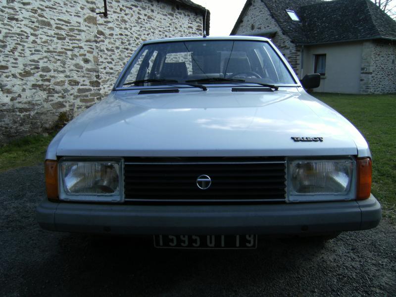

Comme vous aviez pu le deviner la semaine passée et je n'en avais pas trop parlé avant que ça soit fait , j'ai acquis une Solara de plus ! Cool
Elle est en ma possession depuis samedi midi après l'avoir fait transporter de son lieu de somnolance pendant 15 ans jusque chez mes parents où elle est désormais garée à l'abri car elle était dehors depuis qques mois Mad

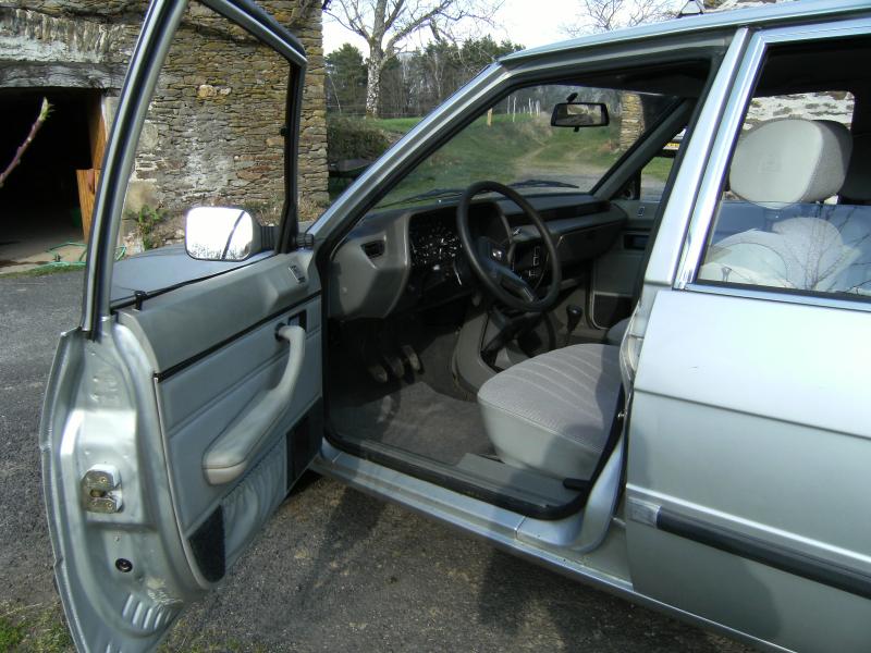

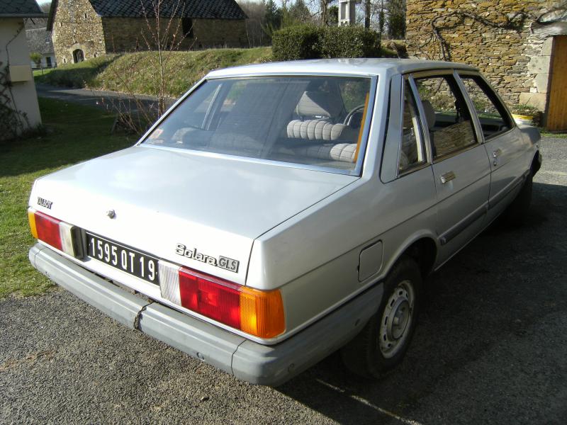

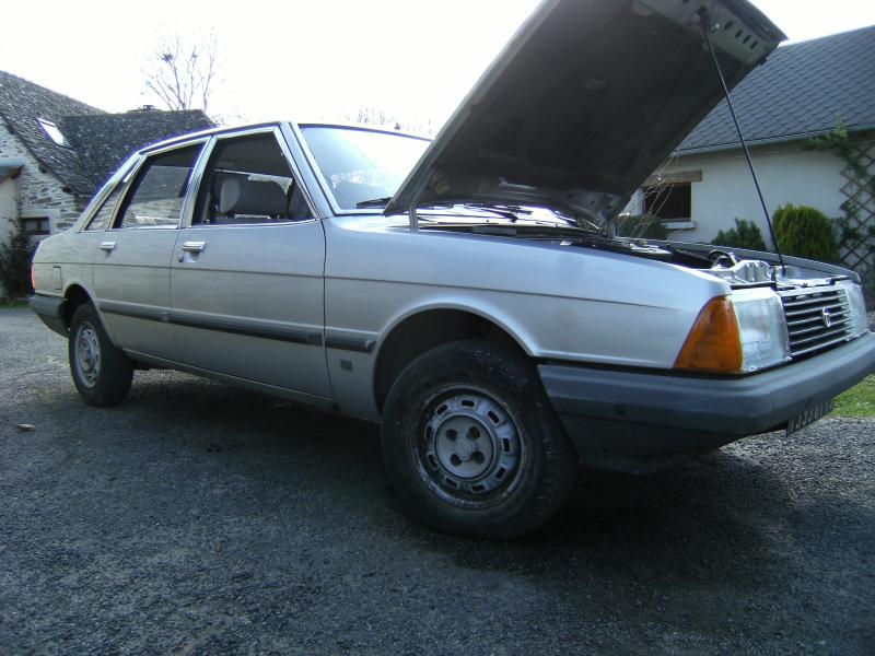

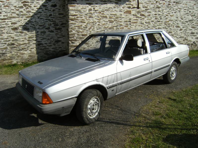

C'est une GLS AM '82 mise en circulation le jour de ma fete (St Bruno) le 6 octobre 1981 couleur gris futura et a 173300 km.
J'ai presque toute l'histoire de cette voiture qui a été vendue à la concession Peugeot-Talbot de Guéret (23) , j'ai tous les carnets et la Certicarte Mr. Green  et la plupart des factures de 1988 à 1994 où elle a été mise en sommeil à l'abri.
J'ai bossé dessus pendant ce W-E prolongé pour moi et il a fait beau pour un nettoyage qui reste à approfondir !
Voici qques photos pour commencer et vous faire une première idée :

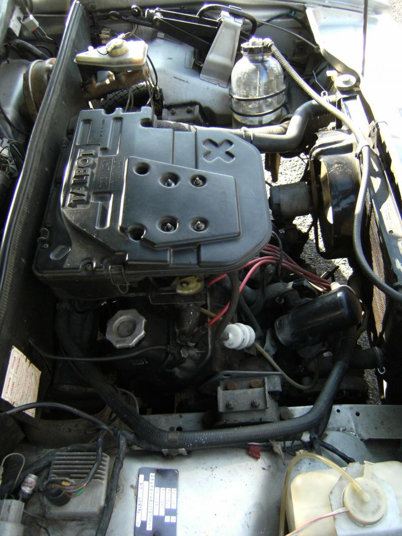

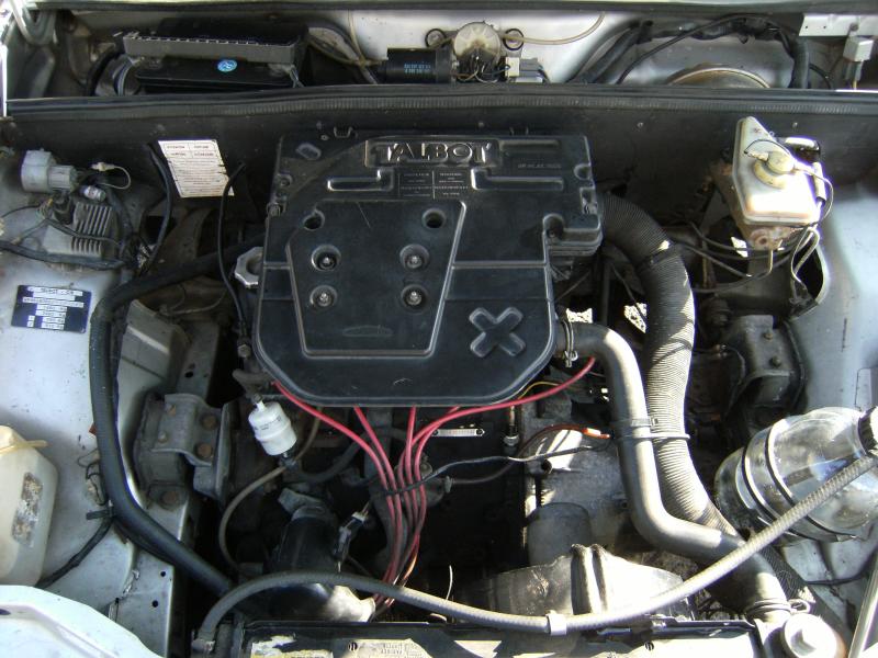

J'ai essayé de la redémarrer mais elle ne tient qu'au starter et s'étouffe dès qu'on accélère.
J'ai changé le filtre à essence et soufflé les 4 gicleurs du carbu , pas d'amélioration.
J'ai démonté les bougies et la tete de Delco , RAS et toujours pas d'amélioration... Rolling Eyes

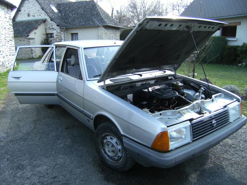

La suite des photos:
Le 1592 cm3 - 90ch :

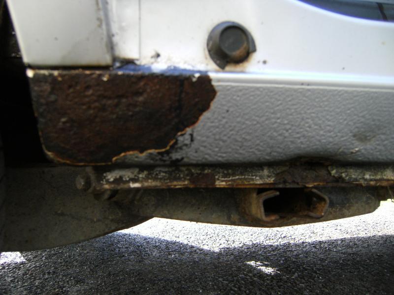

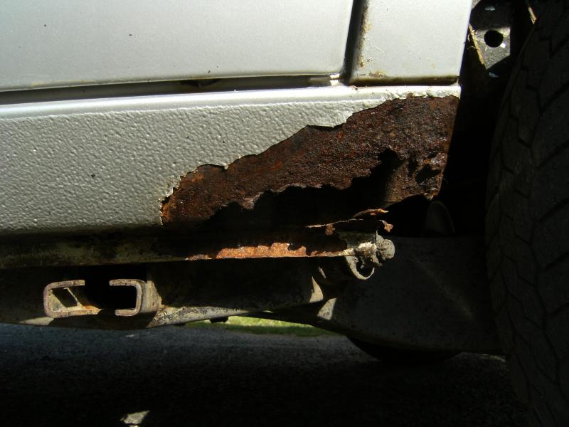

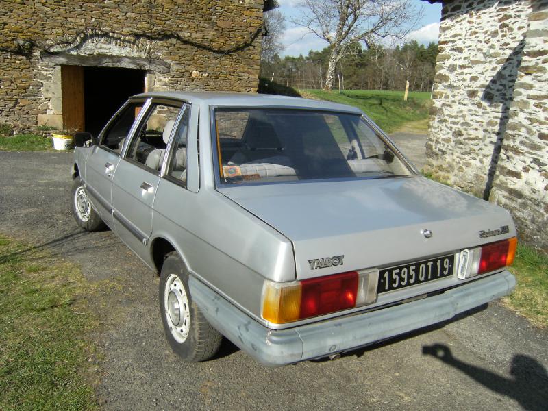

Confused Les points critiques rouillés traités pour l'instant:
L'extrémité arrière des bas de caisse est bien bouffé surtout coté gauche.
Mis à part ces 2 points rien de méchant et le dessous du coffre est nickel , j'ai pu l'étudier assez longuement car j'ai démonté l'attelage (ne correspondait pas c'est un de 1307/1510 ) et changé le pot d'échappement qui était absent.

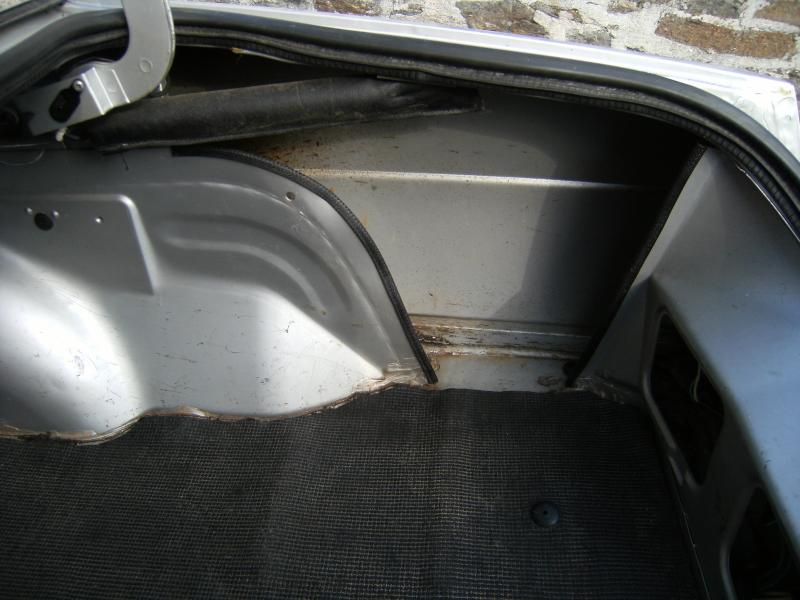

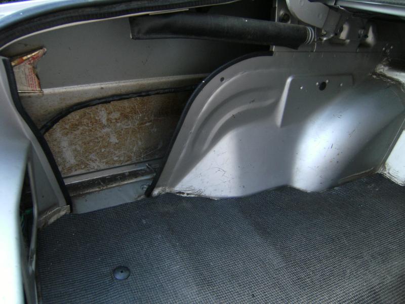

L'intérieur du coffre avec un tapis comme neuf !

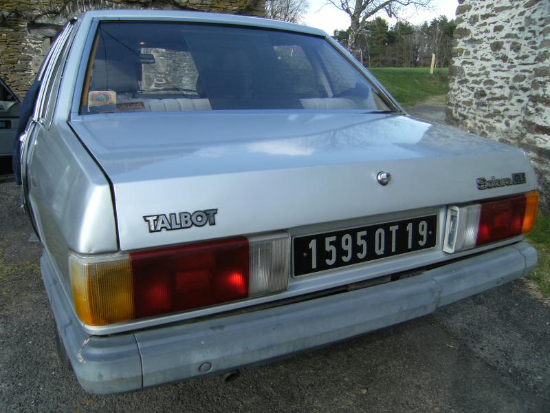

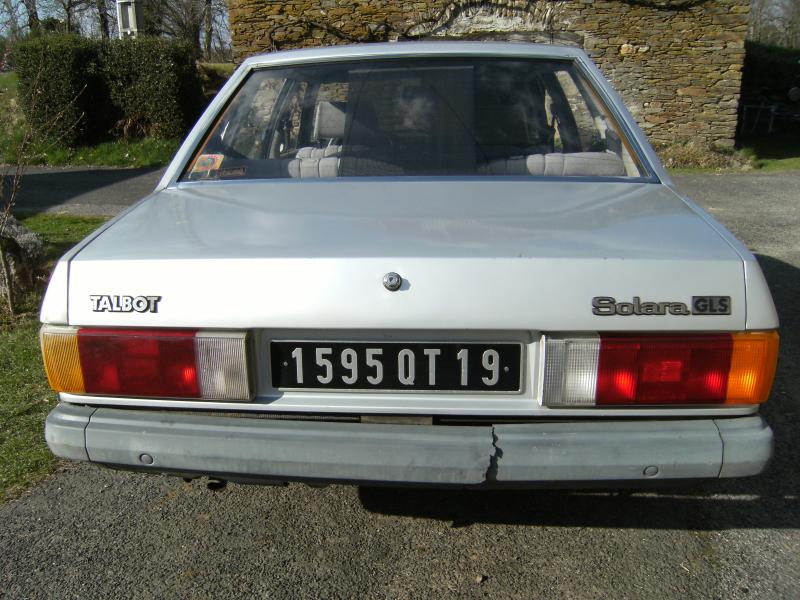

PostPosted: Tue 7 Apr - 22:44 (2009)    Post subject: Ma nouvelle Solara GLS'82 Reply with quote
Le pare-choc arrière est HS (j'en recherche d'ailleurs un !) et depuis que j'ai démonté l'attelage il est branlant car cassé en deux et avait été découpé...

C'est vraiment une bonne base cette Solara!
Tu as le J2A sans DA ce qui doit te procurer une belle plage de puissance. C'est vrai que l'AM82 est assez dépouillé (pas de compte-tours...) mais avec ses 5 vitesses et son 1592 de 90cv, c'est un bon compromis.
Pour ton carburateur, démonte-le complètement et nettoie-le en profondeur. Vérifié que le pointeau ne soit pas bloqué ou quele flotteur ne soit pas percé. En général c'est l'accumulation de dépôts qui colmatent les petits gicleurs dans les corps.

salut à toi,
As-tu nettoyé les deux gicleurs de ralenti qui sont de chaque côté du carbu juste en dessous du couvercle de cuve.
Souvent ils sont encrassés et l'auto tient pas le ralenti.
