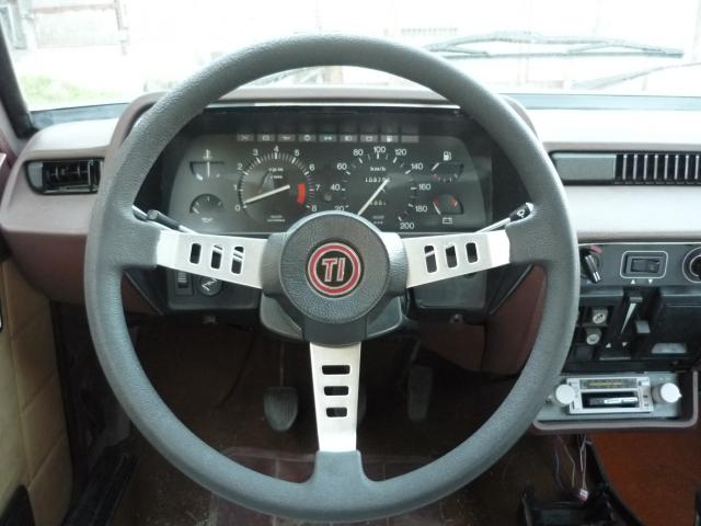

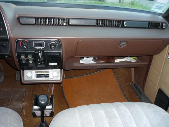

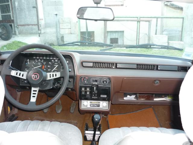

Le tableau de bord
volant simca 1100 TI, combiné instruments Jaeger de solara.
grille tableau de bord 1510 ou solara, poste radio à K7 d'époque, j'ai gardé la console GLS

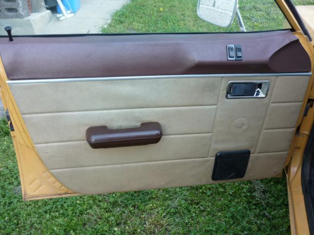

vitres électriques, garnitures de portes provenant d'une autre GLS pour donner le ton bi-colore car d'origine la contre porte était marron foncé comme le bandeau supérieur

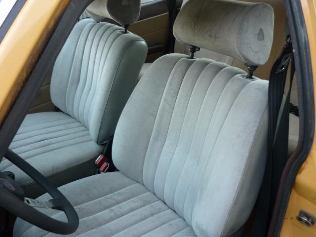

Sièges avants de solara en velours gris car d'origine les sièges étaient marron à damiers sans appuie-tête.

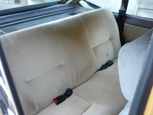

Banquette arrière en velours de 1307 GLS ( 1979 )

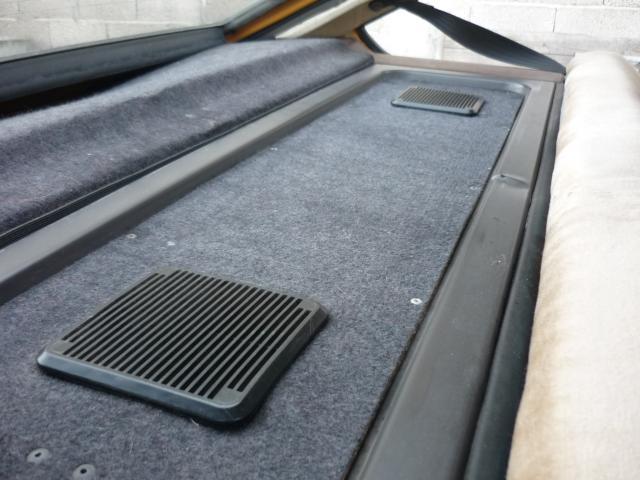

Tablette arrière avec grille HP provenant de portes avant

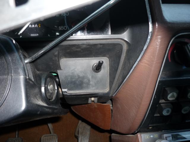

Interrupteur pour déclencher le ventilateur du radiateur d'eau en cas de gros bouchon

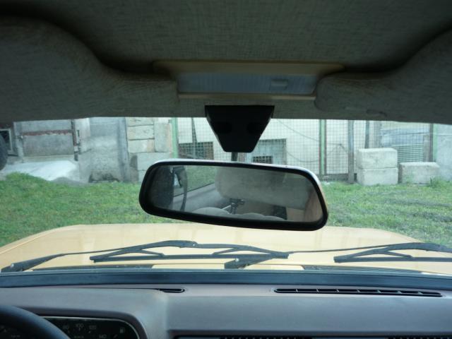

Rétroviseur intérieur de citroen GS car j'en avais marre des supports rétros qui se décolle du pare-brise à la longue

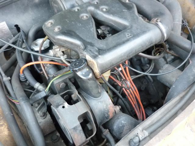

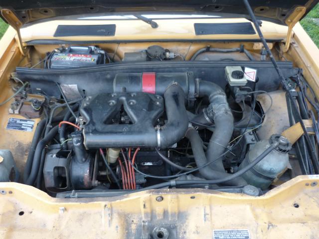

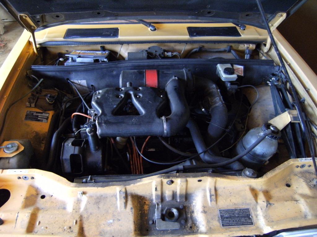

Vue du moteur 1592 avec les deux carbus DC
Vue rapprochée des carbus et pompe de DA. Il a fallu modifier la coiffe des carbus car cela ne passait pas avec la pompe de DA
Le moteur du 1592 cc avec sa boite 5 n'impose aucune transformation de la caisse.  J'ai juste remonté comme s'il s'agissait d'un méccano.  J'ai également monté les cardans boite 5 et les fusées de roues solara sx avec leurs étriers.  Il faut également faire suivre toute la tringlerie spécifique à la boite 5.
La seule modification c'est qu'il faut agrandir le trou de passage du levier de vitesse dans la caisse car l'embase du levier boite 5 est plus grosse.
Au sujet de la législation on est bon car la 1307 GLS est une 7 chevaux et la solara GLS ou SX est également une 7 chevaux.
Sur la route c'est un plaisir à conduire car avec les 2 carbus DC ça donne du couple et de la vie au moteur 1592, en gardant une conso raisonnable car on ne tire pas sans arrêt sur la cavalerie.

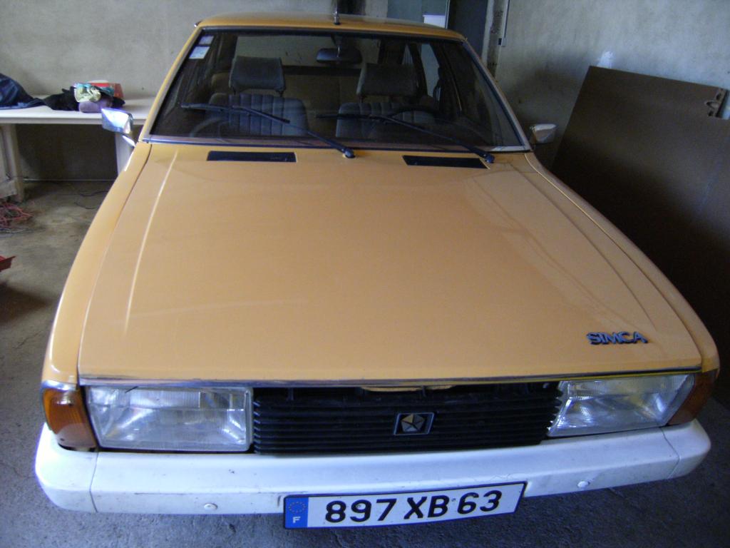

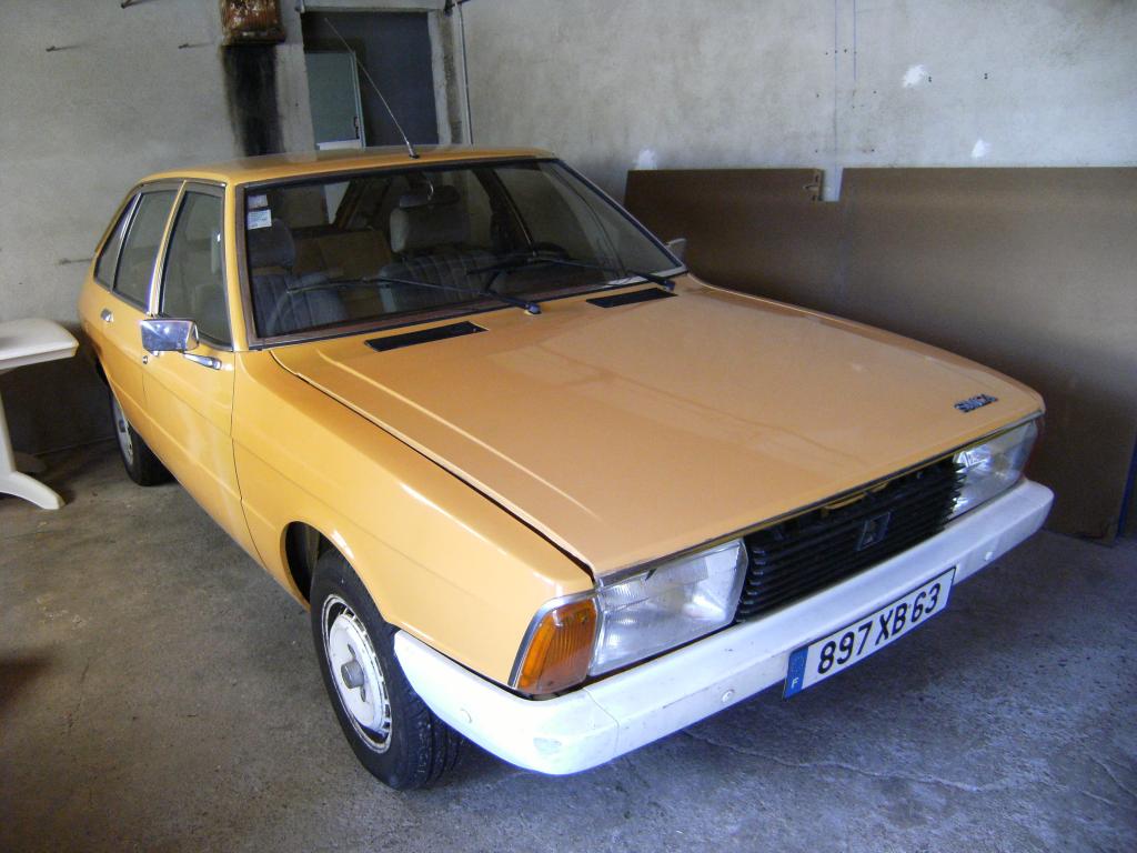

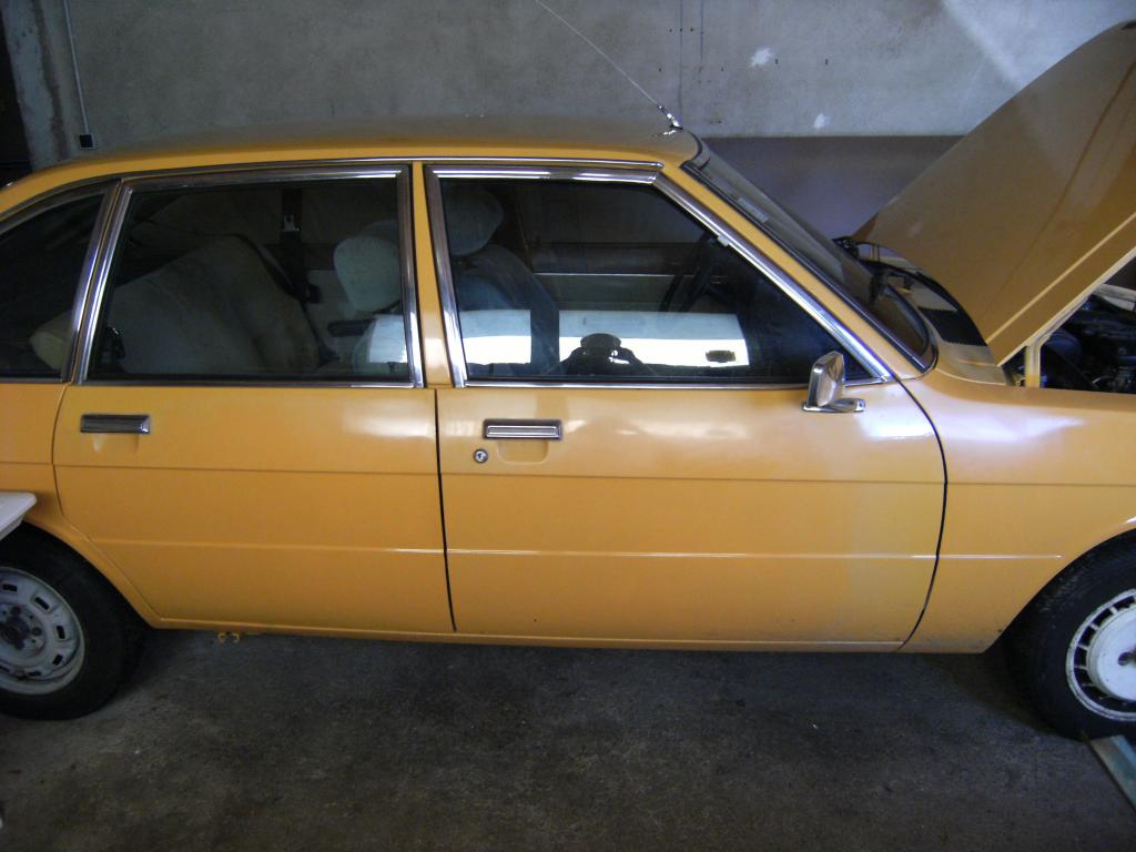

Quelques autres photos plus anciennes du Mulet : Very Happy
