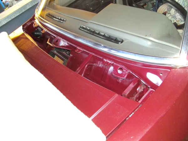

"Pret-A-Porter"
avant:
arriere:
Uups, je oublie un coin - le soudage n'est pas fini  Embarassed

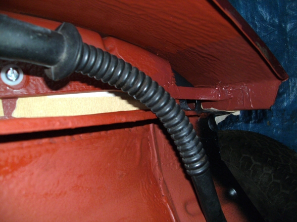

PostPosted: Thu 26 Sep - 16:59 (2013)    Post subject: Solara GL millesime 1983, Faible Vol II Reply with quote

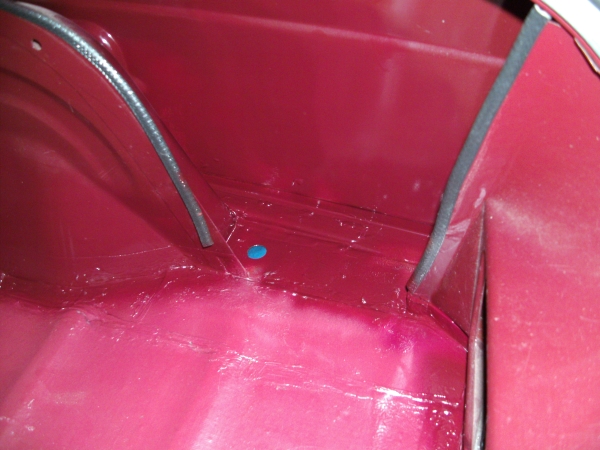

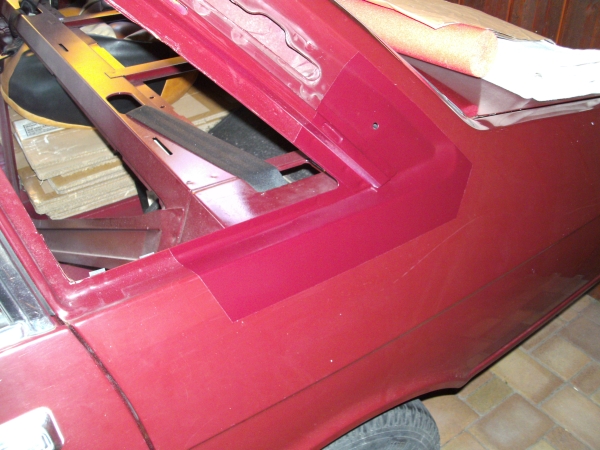

Salut Premium, ma belle ne participe pas du Concours d'Elegance, voila pourquoi je colorie les points du reparation moi-meme.
C'est ma typique procedure du Phase II
a) pretraitement avec acide phosphorique ou convertisseur de rouille ("Fertan")
b) bomber un fond anticorrosion
c) sur les joints et les feuillure: colmater avec un colle polymer
d) bomber un laque anticorrosion
e) en surface visibile: couteau a enduire
f) bomber le peinture original, ici le "Rouge de Chine"
g) polir les surfaces neuves et vieux

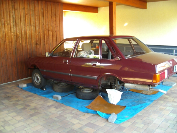

PostPosted: Tue 1 Oct - 17:25 (2013)    Post subject: Solara GL millesime 1983, Faible Vol II Reply with quote

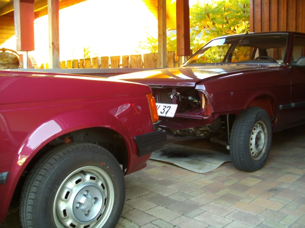

Leur premiere recontre
Wink

Tu vas la repeindre aussi la Solara?
Stefan
Joined: 01 Mar 2013
Posts: 150
Localisation: Allemagne
PostPosted: Fri 18 Oct - 16:52 (2013)    Post subject: Solara GL millesime 1983, Faible Vol II Reply with quote
Non, la Solara est repaindrer ponctuelle seulement.
Le vernis est "Rouge de Chine" aussi, mais si le materiaux
est divers la allure est divers en photo flash aussi.
Elle va a hiberner...
Jusqu'au printemps.

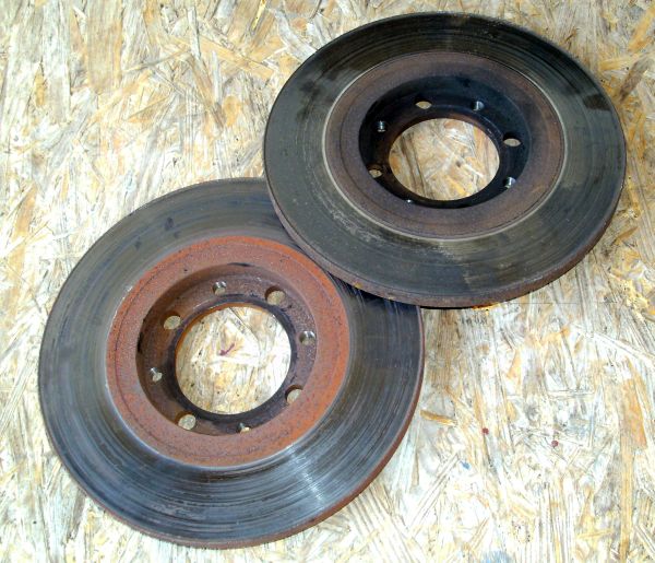

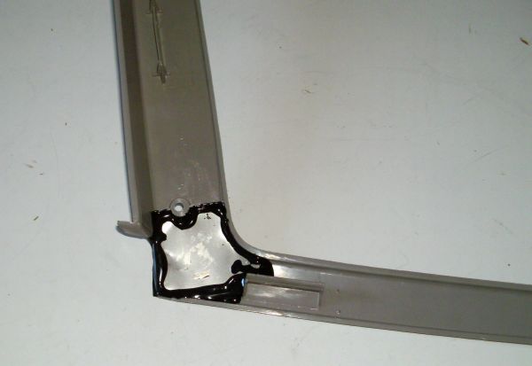

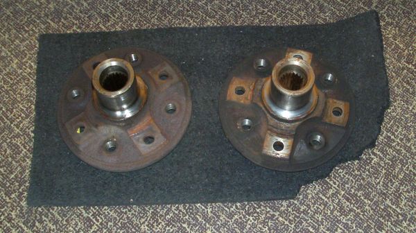

PostPosted: Mon 19 May - 16:44 (2014)    Post subject: Solara GL millesime 1983, Faible Vol II Reply with quote

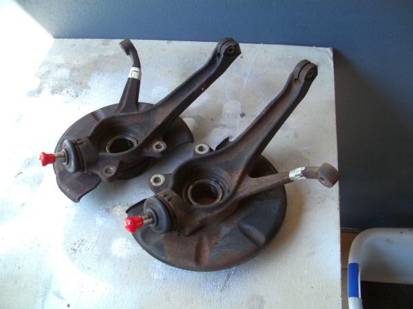

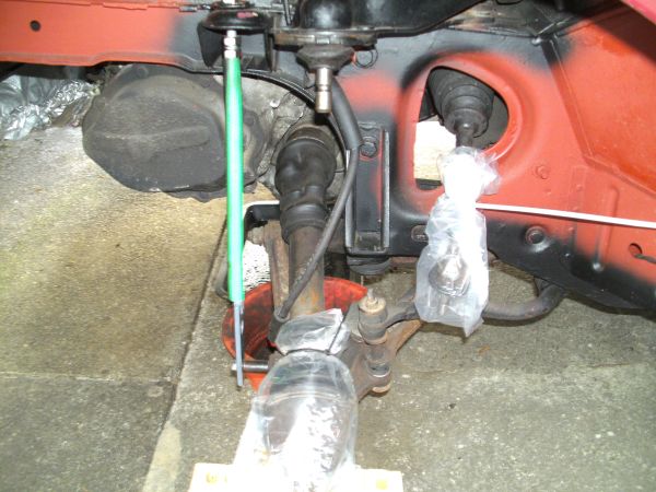

Salut, mon projet commence de nouveau en printemps…

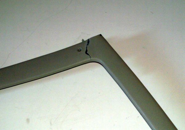

Le baguette cassee sur la porte AR a gauche

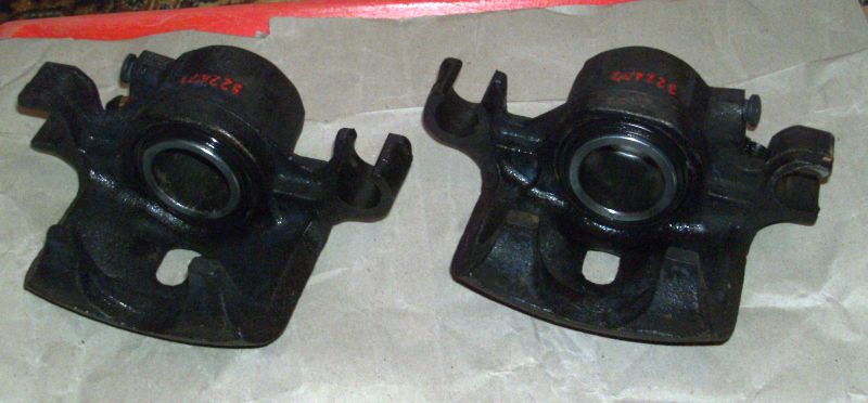

L‘ etrier de frein avec des joints et pistons neufs

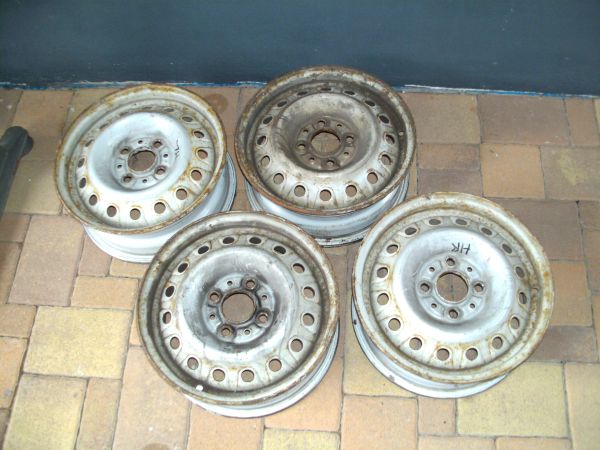

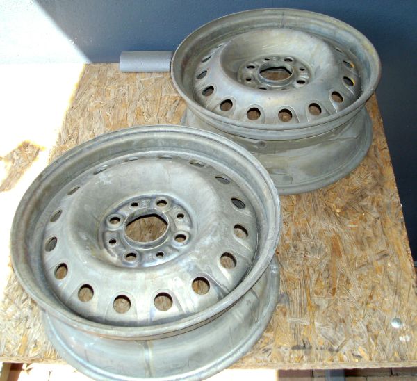

Les jantes “petit rondes” sont derouiller par un entreprise specialisee. C’est un test du methode chimique pour la prochaine projet  ;-)
Demontage des disques de frein en raison d‘abrasion

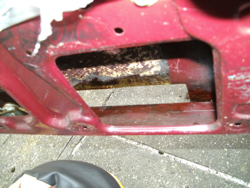

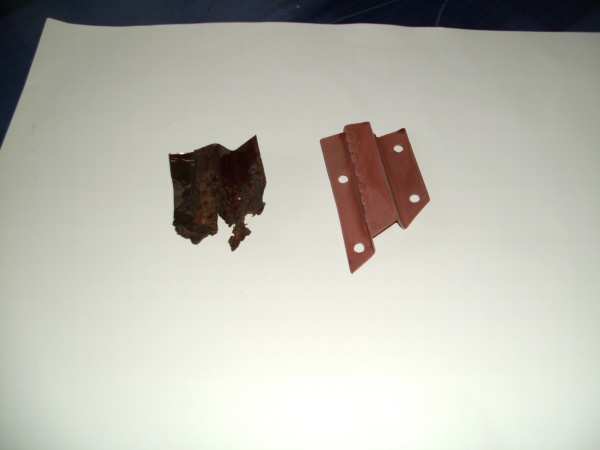

PostPosted: Fri 20 Jun - 17:02 (2014)    Post subject: Solara GL millesime 1983, Faible Vol II Reply with quote

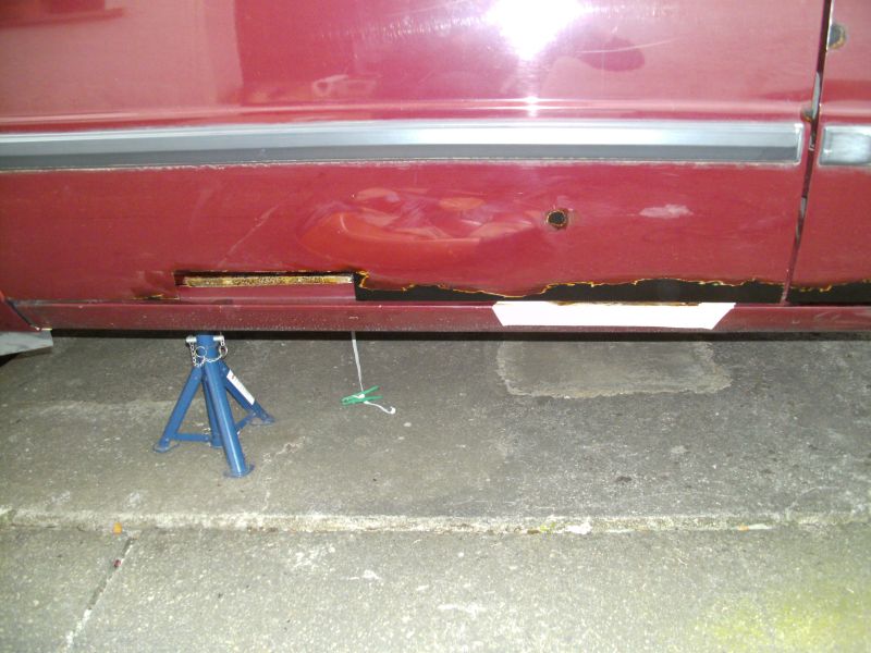

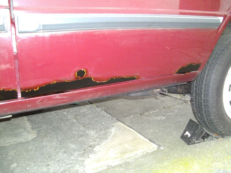

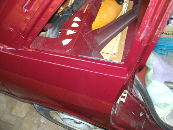

La porte avd est tres mauvais. Le seule cure est enlever le cancer et inserter du materiel neuf:
Les autres portes et les colonnes B ne sont pas perforee. Il souffit que derouiller des places (machine, chimie "Fertan"):

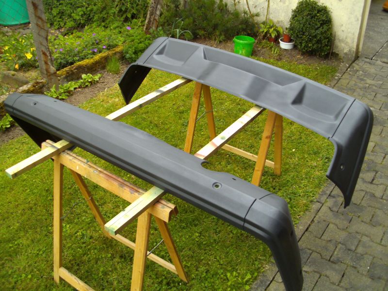

Les pare-chocs reparer (resine artificielle) et avec vernis neuf:
