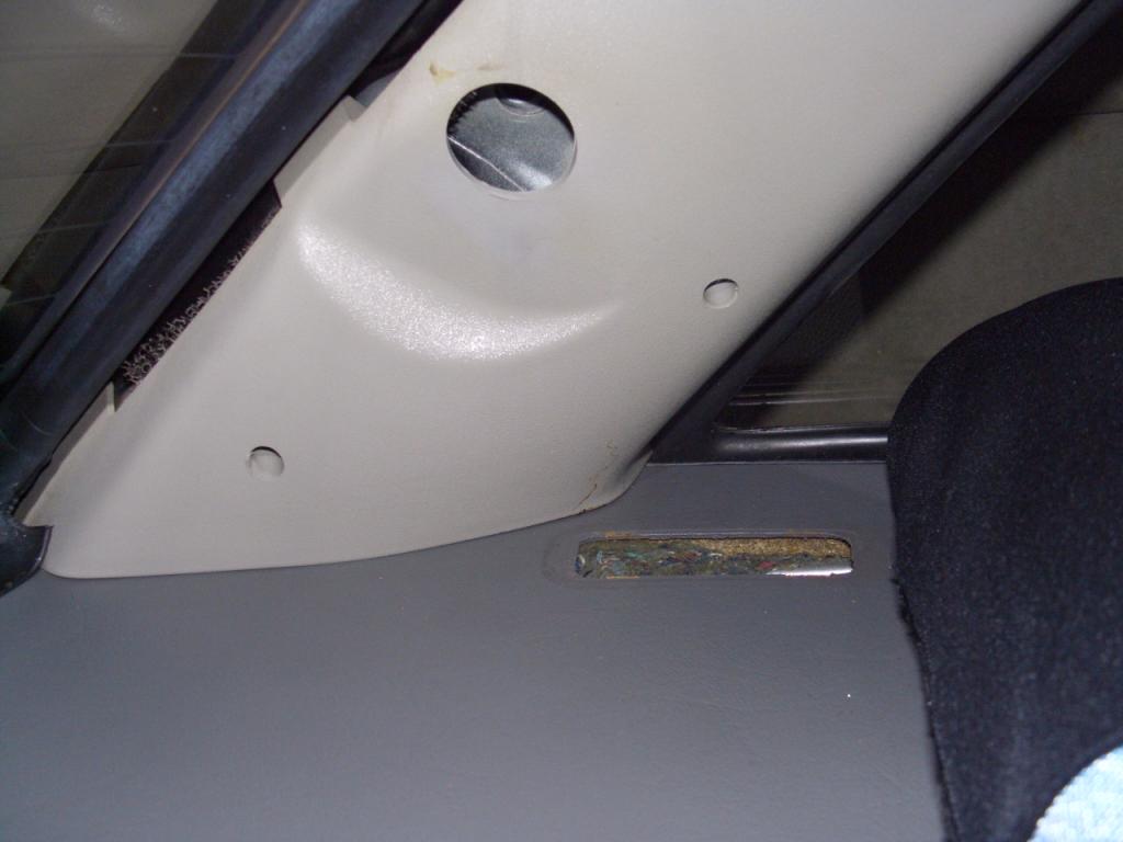

Joris a écrit:
Les trous sont les vestiges des fixations des phares de 1307-8-9 (réglage du site des projecteurs).
Il y a aussi une découpe dans le garnissage d'ailes de coffre. Vous savez à quoi ça sert?
Non, et je suis intéressé par le fait de connaître le pourquoi du comment...
Et merci, Joris, pour la précision ayant trait aux trous évoqués supra. Je ne savais pas non plus!
Le capitonnage de la partie arrière du coffre (pourtour des optiques) est-il une option ou une spécificité des am 80 ou 81, tant qu'on y est à poser des questions "pointues"?

Une bonne nouvelle pour cette Solara GLS!
Concernant les petites découpes dans les capitonnages d'intérieur d'aile, ils servent à faire passer les tuyaux d'évacuation d'eau arrière du toit ouvrant.
Pour le capitonnage de feux, seuls les 1510 et Solara SX 80 et 81 l'ont! Autant dire une pièce rare. Les couleurs sont variées : noir, parchemin et... miel.

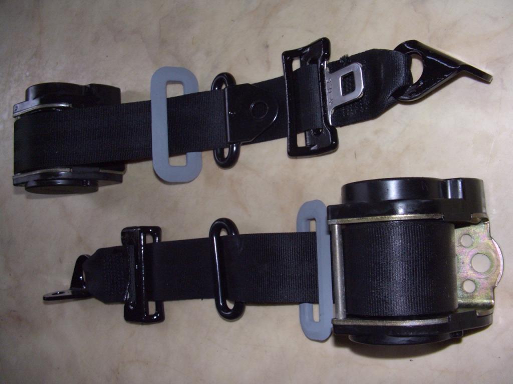

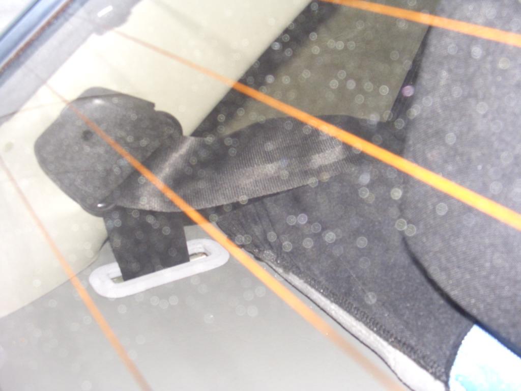

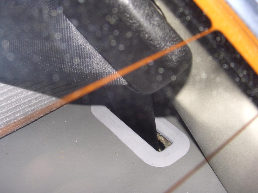

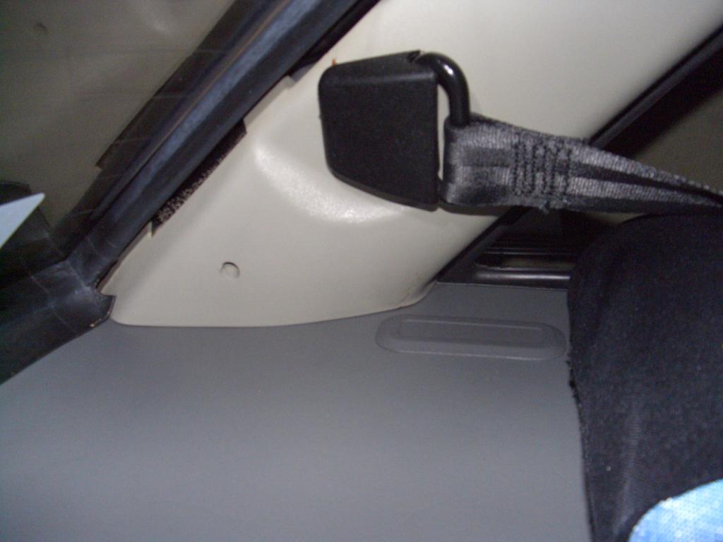

Après avoir capitonné le coffre, j'ai doté mon Exec' de ceintures arrière à enrouleur, pour lesquelles je remercie encore Bruno qui a sympathiquement bien voulu s'en défaire.
J'ai rangé mes ceintures statiques quasi-neuves, présentes depuis 83 et que je n'avais jamais encore démontées jusque là, au rayon des souvenirs.
Le montage d'origine :
Dorénavant, les enfants sont encore plus en sécurité à l'arrière de l'auto, et cela me plaît bien.

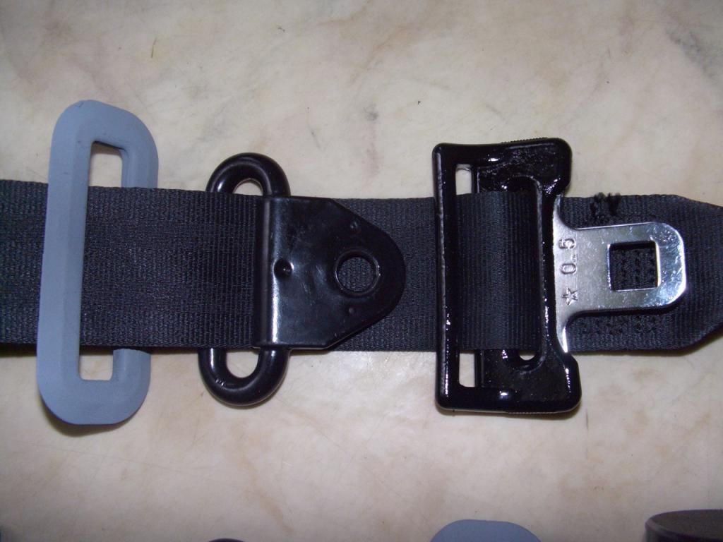

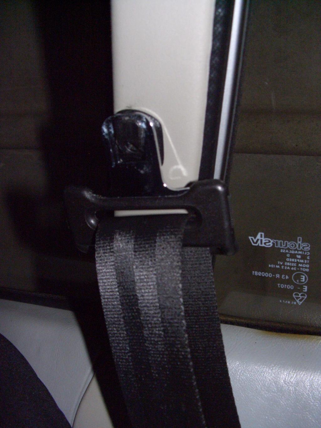

Les ceintures montées (donc celles inemployées de la Solara SX rouge Syracuse - empoisonnée par la corrosion - de notre ami Bruno) ont été déployées, nettoyées intégralement, le mécanisme du ressort de rappel du boitier ayant aussi été lubrifié.
Le guide plastifié d'insertion de la ceinture au travers de la plage arrière a été repeint en gris. De la peinture brillante noire a aussi été appliquée sur la partie plastifiée que l'on manipule au quotidien (à encliqueter), qui vient s'insérer dans le boitier au niveau de l'assise des sièges.
La suite en images :
