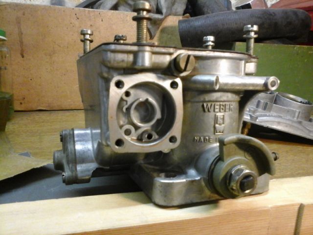

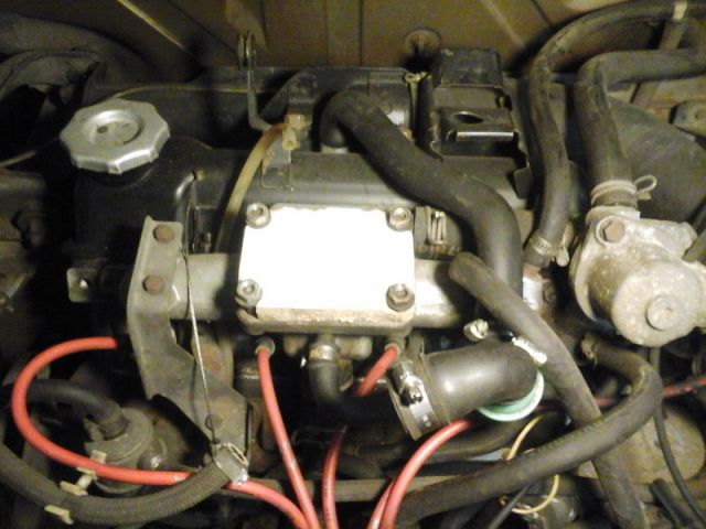

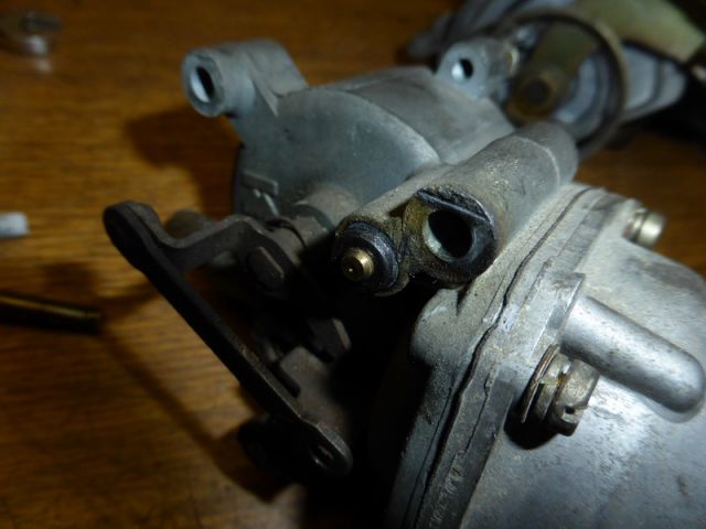

Attention au petit joint  Rolling Eyes
J'enlève le couvercle supérieur.

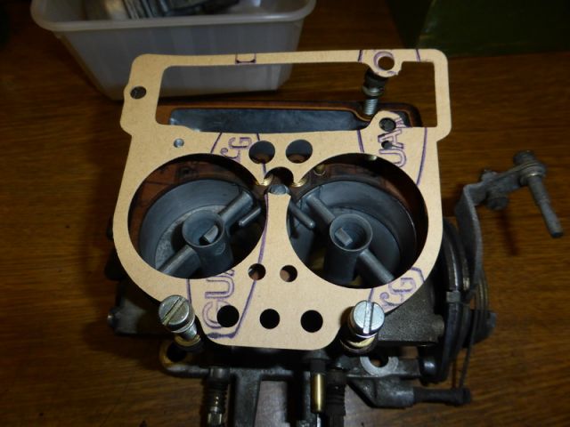

PostPosted: Sun 10 Jan - 06:46 (2016)    Post subject: Une Horizon SX belle de loin mais loin ... Reply with quote

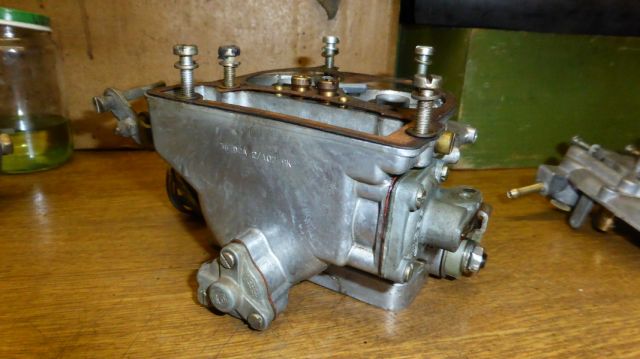

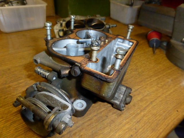

La cuve est pas très propre, mais pas dramatique non plus ...
Vérification des joints et là ... Bah comment dire ... C'est pas bon ... Les joint pas identique à la "S"  Evil or Very Mad

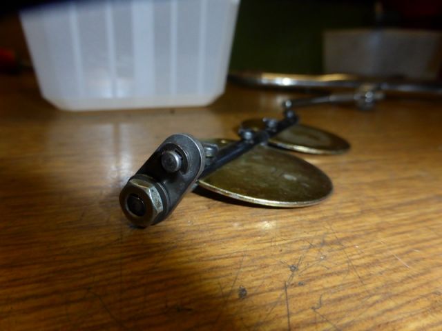

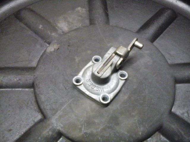

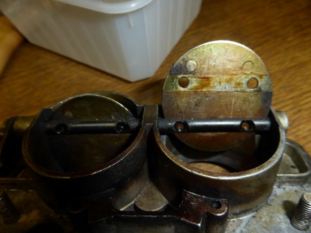

Bon en attendant de "re"trouver une pochette de joint, j'avance avec le couvercle supérieur.
Dévissage des vis des papillons de starter.
Puis je les sort.

PostPosted: Sun 10 Jan - 06:52 (2016)    Post subject: Une Horizon SX belle de loin mais loin ... Reply with quote

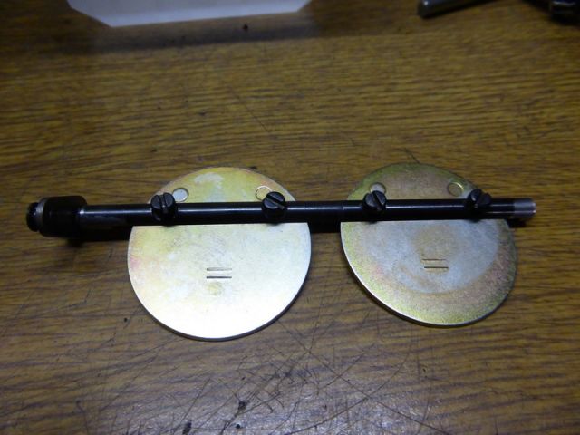

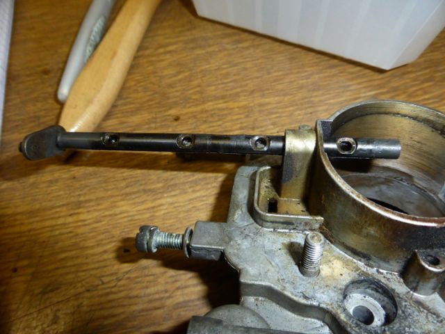

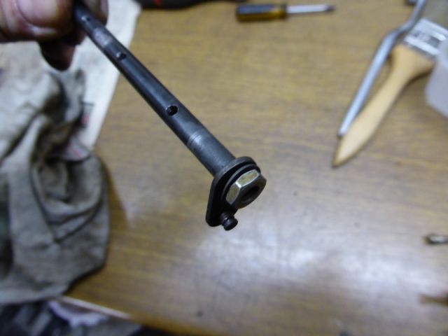

Je sors l'axe.
L'axe est un peu usé et il y a du jeux dans le couvercle.
Posts: 6,903
PostPosted: Sun 10 Jan - 06:53 (2016)    Post subject: Une Horizon SX belle de loin mais loin ... Reply with quote
Nettoyage et remontage à blanc.

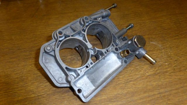

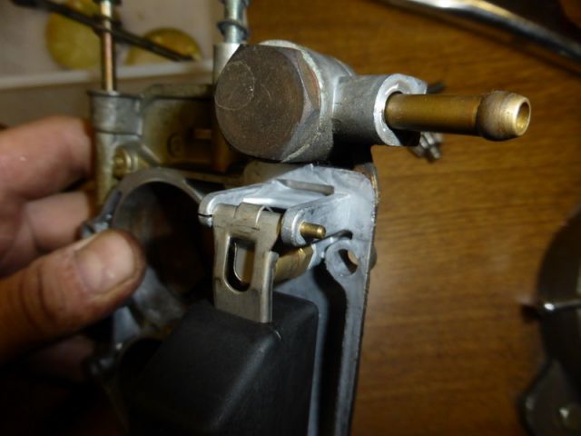

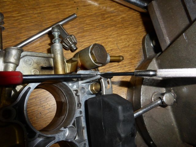

Il faut sortir le flotteur. Donc on écarte et on pousse.
Il suffit de tirer sur l'axe.

Je bouche toute les petites entrées pour le nettoyage avec du papier journal.
1° nettoyage à l'essence.
Posts: 6,903
PostPosted: Sun 10 Jan - 06:59 (2016)    Post subject: Une Horizon SX belle de loin mais loin ... Reply with quote
Résultat moyen ...

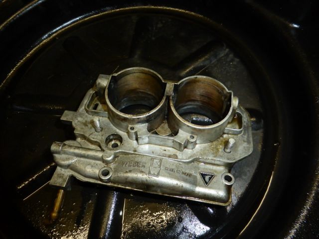

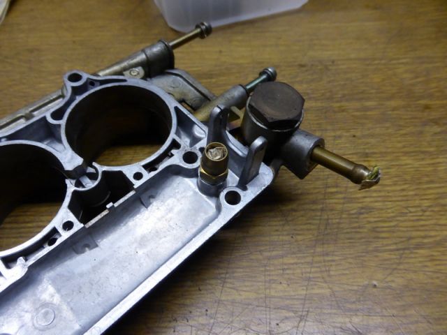

PostPosted: Sun 10 Jan - 07:01 (2016)    Post subject: Une Horizon SX belle de loin mais loin ... Reply with quote
Il va falloir passer à la vitesse supérieure  Twisted Evil
Et là quand ça bulle c'est qu'il y a réaction avec grignotage  Mr. Green
Posts: 6,903

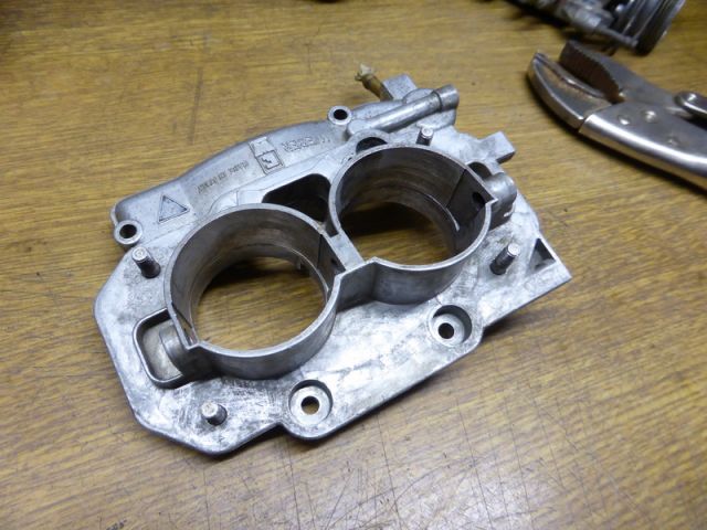

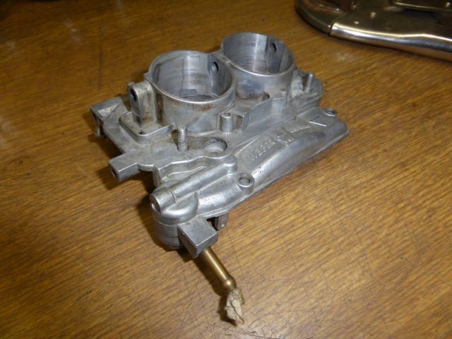

PostPosted: Sun 10 Jan - 07:03 (2016)    Post subject: Une Horizon SX belle de loin mais loin ... Reply with quote
Après une grosse douche à l'eau, c'est mieux  :wink:

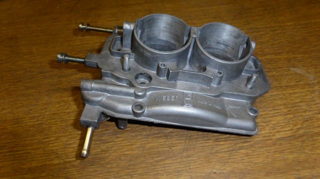

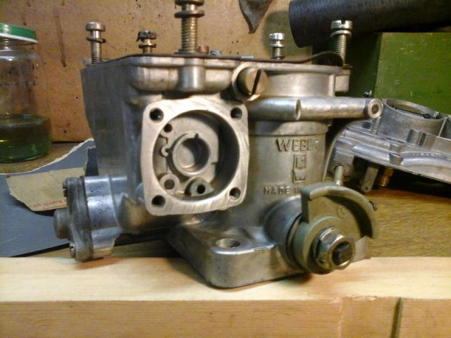

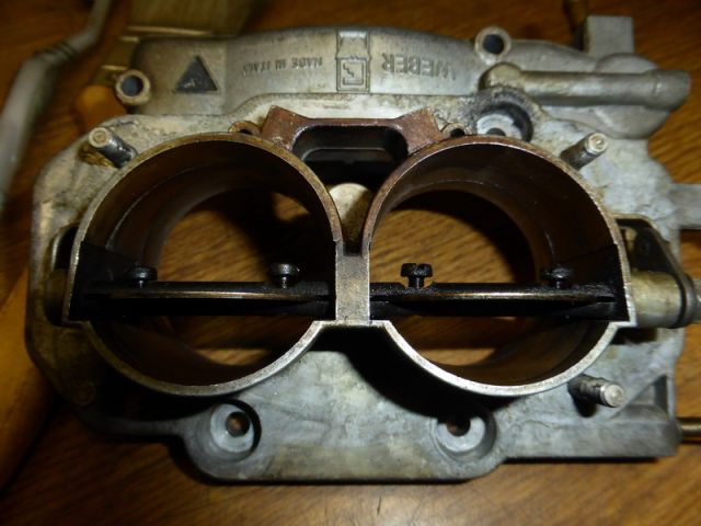

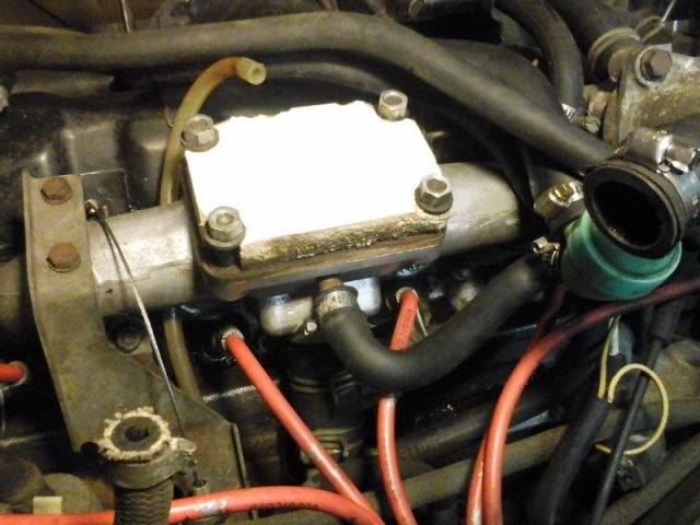

PostPosted: Sun 10 Jan - 07:07 (2016)    Post subject: Une Horizon SX belle de loin mais loin ... Reply with quote
Préparation d'une plaque en bois pour un nettoyage pipe d'admission. Désolé pour la qualité des photos, mais j'avais que mon portable ...
Ca se voit pas bien mais c'est plus propre sans être nickel, mais c'est juste pour ne pas reposer sur de la m......  Rolling Eyes

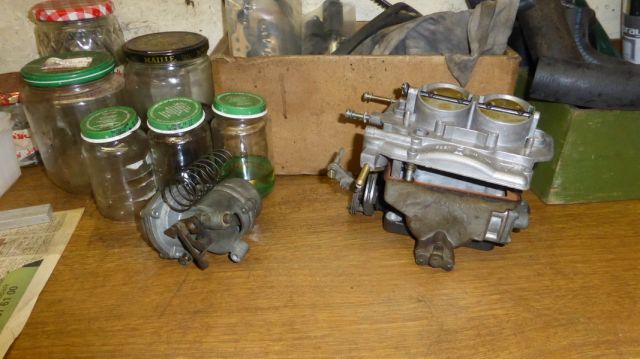

PostPosted: Sun 10 Jan - 07:10 (2016)    Post subject: Une Horizon SX belle de loin mais loin ... Reply with quote

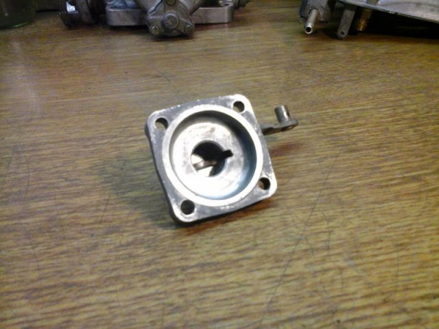

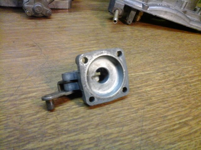

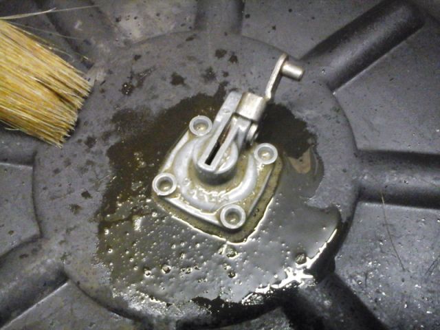

Nettoyage du couvercle de reprise. Comme l'autre.

Posts: 6,903
PostPosted: Sun 10 Jan - 07:12 (2016)    Post subject: Une Horizon SX belle de loin mais loin ... Reply with quote

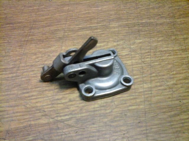

C'est mieux  :wink:

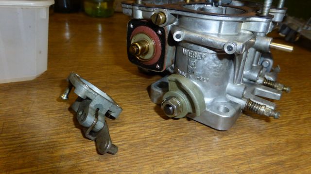

PostPosted: Sun 10 Jan - 07:15 (2016)    Post subject: Une Horizon SX belle de loin mais loin ... Reply with quote

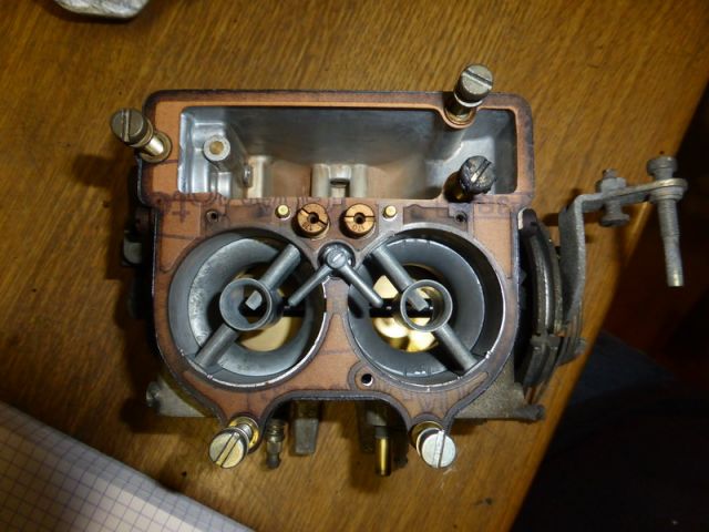

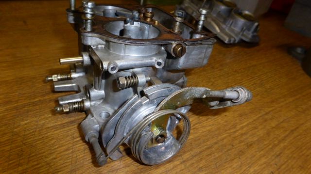

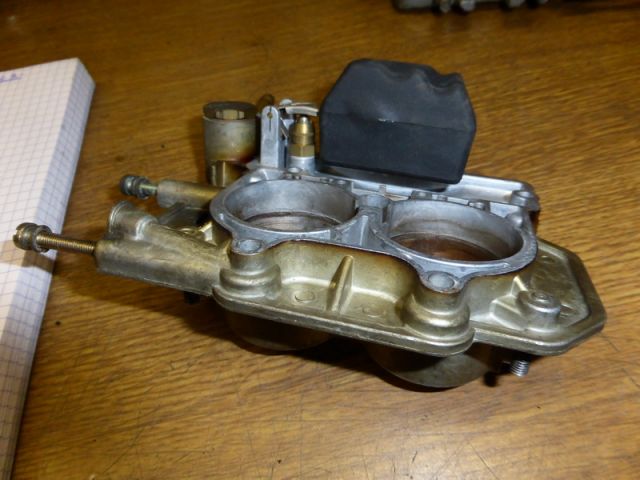

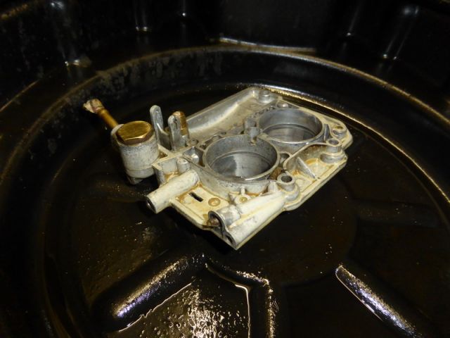

Je blanchis la face.
Nettoyage du carbu sans passé par la case "acide". Il est bien revenu.
Posts: 6,903
PostPosted: Sun 10 Jan - 07:16 (2016)    Post subject: Une Horizon SX belle de loin mais loin ... Reply with quote
Je blanchis aussi la face du carbu.
La nouvelle membrane avec une pointe de graisse.

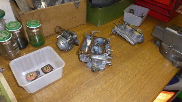

Voilà ou j'en était arrêté la dernière fois.

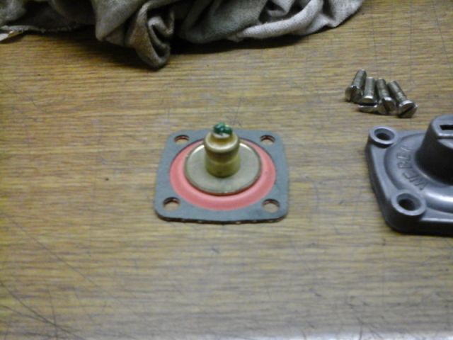

PostPosted: Sun 10 Jan - 09:48 (2016)    Post subject: Une Horizon SX belle de loin mais loin ... Reply with quote
Nettoyage à l'essence et au dégraissant frein pour mieux évacuer la salissure dans les coins.
Posts: 6,903
PostPosted: Sun 10 Jan - 09:52 (2016)    Post subject: Une Horizon SX belle de loin mais loin ... Reply with quote
Démontage de la membrane de reprise.
Tout est prêt pour le remontage avec le blanchiment des faces vu précédemment  :wink:
