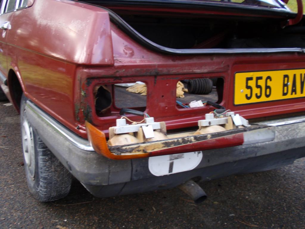

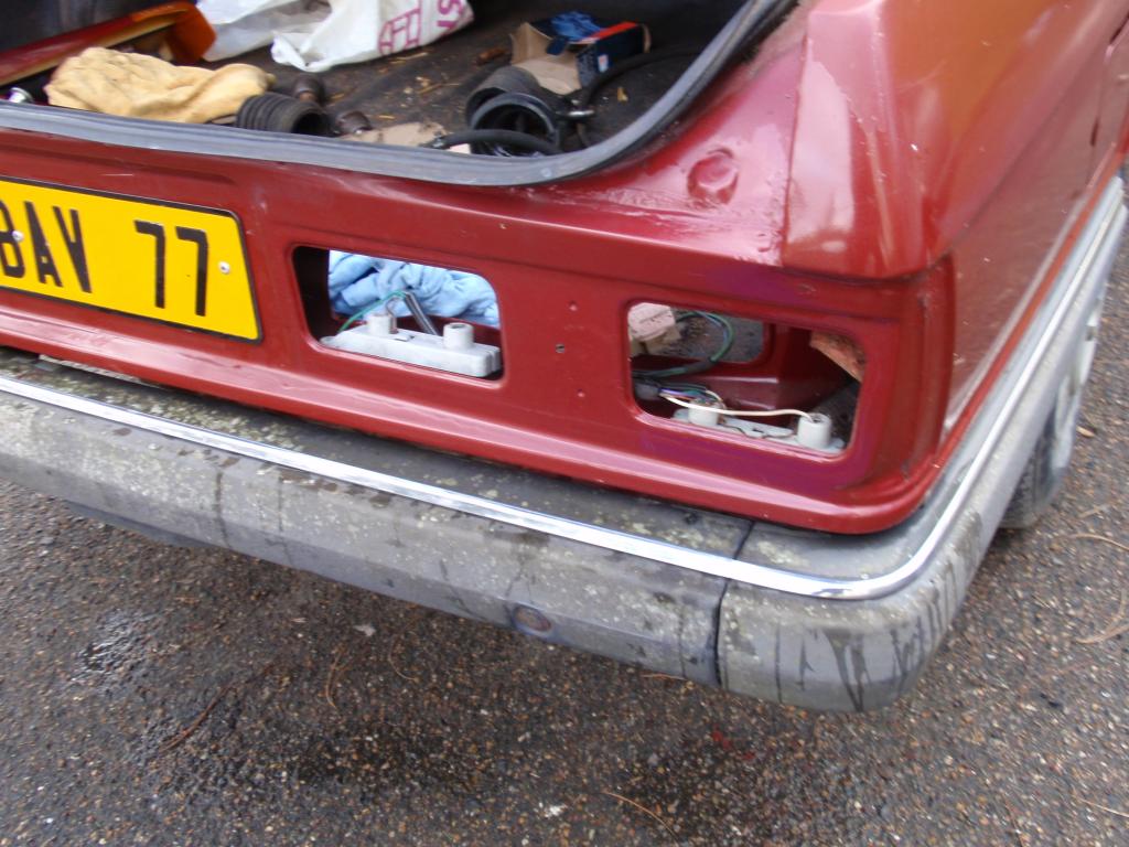

Je commence le demontage, netoyage, et remplacement de tout ce qui n'est pas en bon etat

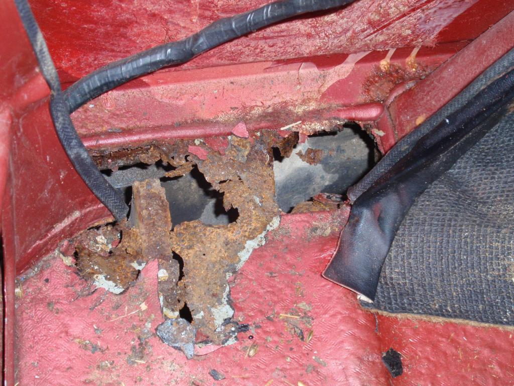

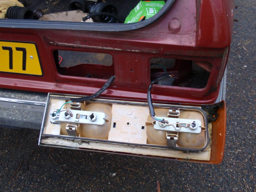

Aujourd'hui on commence par les feux arriere et on decouvre de drole de chose..... notament de la corrosion perforante dans le coffre Sad
Place au photos

Sad La corrosion à cet endroit est une maladie chronique de nos voitures , en effet ma Solara SX rouge Syracuse est complètement pourrie à cet endroit , on peut y passer la main !
Arrow A vérifier obligatoirement lors d'un achat !

Je pencherais aussi pour une face arrière mal remplacée... Les raccords de mastic ne sont pas d'origine il me semble.

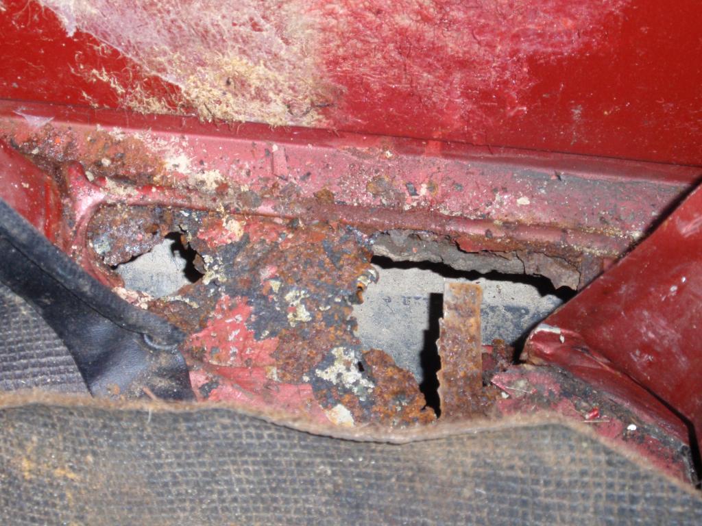

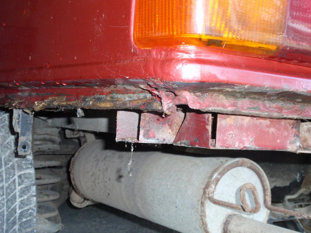

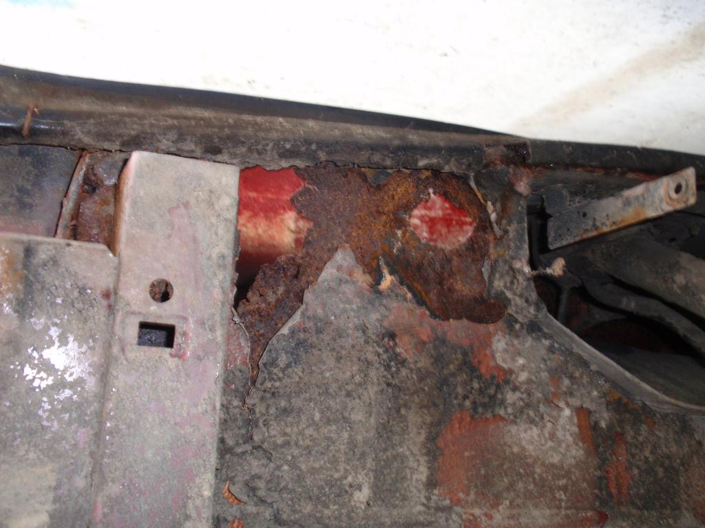

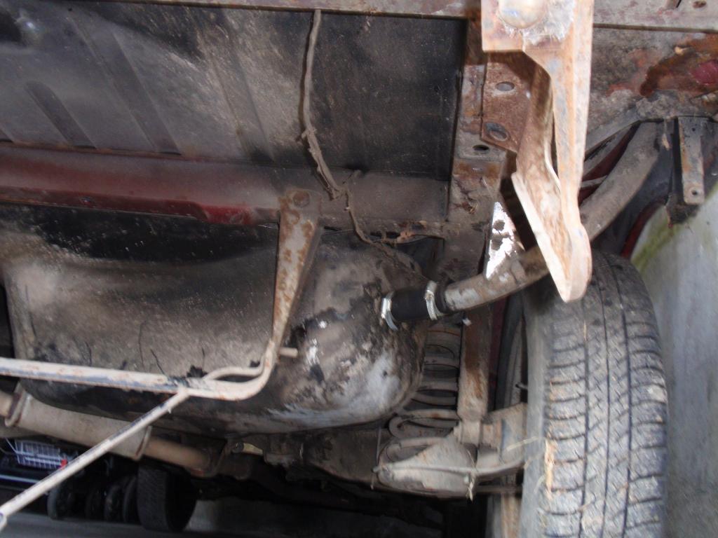

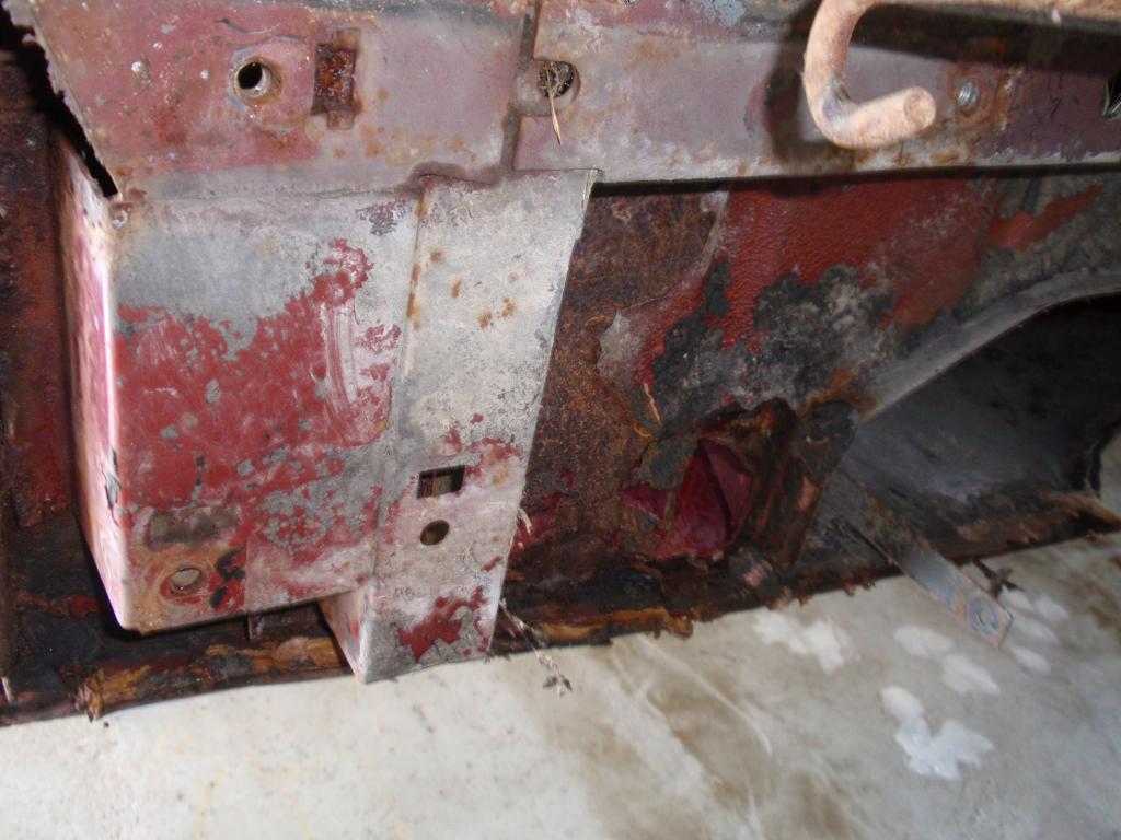

Apres un leger grattage, voici les degats Mad
Le coté gauche
Puis le coté droit
PostPosted: Fri 13 Feb - 14:12 (2009)    Post subject: Solara GLS d'avril 1981 Reply with quote
Tu vas ressouder des tôles saines à la place des corrodées?

PostPosted: Fri 13 Feb - 21:08 (2009)    Post subject: Solara GLS d'avril 1981 Reply with quote
Shocked Shocked Shocked Shocked Shocked Shocked
Franchement je n'ai jamais vu de tels dégâts sur une Solara!
Sur les 1510, on le trouve plus souvent.
On dirait une voiture qui a choqué à l'arrière et qui a été mal réparée.
C'est vraiment dommage...
Bon courage en tout cas.
PostPosted: Fri 13 Feb - 21:48 (2009)    Post subject: Solara GLS d'avril 1981 Reply with quote
Arrow Comme je l'ai dit plus haut , la mienne a exactement les memes symptomes et à ce stade il risque d'y avoir d'autres mauvaises surprises... Sad
As-tu vérifié les supports de crics avants ?
Il est possible qu'il y est eu un choc arrière mais la corrosion à cet endroit du coffre est typique de ces voitures si elles sont restées à l'humidité et au sel.

Tu vois, j'ai beau regarder les photos, je n'arrive pas à me faire à l'idée que seules l'humidité et le sel ont pu faire de tels dégâts, surtout que le reste de la carrosserie ne semble pas être dans le même état.
Je crois voir des traces de peinture sur le garnissage de coffre.
J'ai démonté de nombreuses Solara dans des états divers et je n'ai jamais rencontré des trous comme ça dans le coffre...
Le coté gauche
Puis le coté droit
bien attaqué la petite
peut être la faute à un feu ou un joint de coffre plus étanche
la seul solution pour reparer tous celà c'est de tous gratter et de ressouder une tôle par dessus
surtout evite la resine

Je pense que je vais decouper ce qui est en dentelle, me procurer de la tole ( en alu) et riveté ( obligé car pas de matos pour souder) refaire de joint en silicone noir et mettre une bonne couche D'Hammerite, et controler TRES regulierement que tout va bien, je sais bien que ce n'est pas la meilleure methode mais bon ca devrait pas trop ce voir, vu que c'est dans le coffre.

salut , pour ce type de réparation , j ' eviterais cette méthode de river des toles !!! pas trés réglementaires , ça va mal vieillir dans le temp c ' est sur , et puis fais gaffes au controle technique , ils plaisantent pas avec ça , comme te le propose joris , greffe lui plutot un fond de coffre sain , c ' est la meilleur des solutions pour rouler en toutes tranquillité Cool

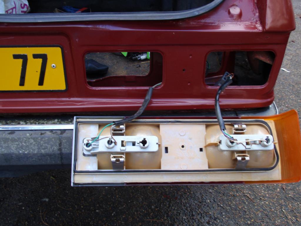

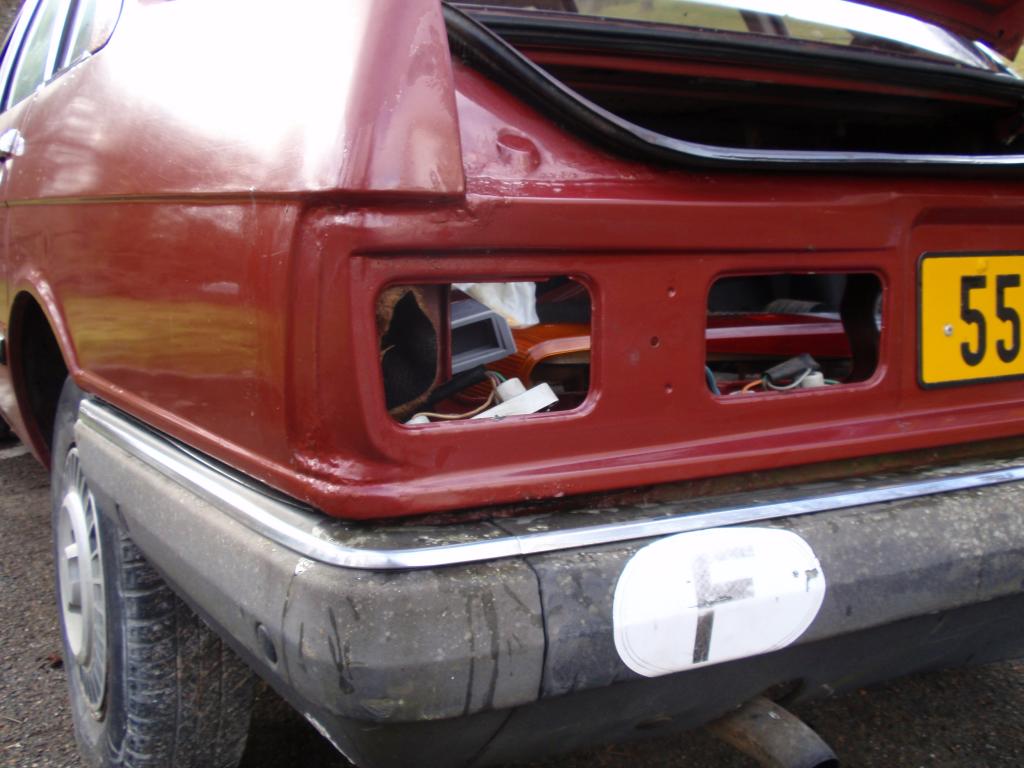

Demontage du PC arriere ce matin
Je vais me renseigné aupres du carrosier de la boite ou je taf pour faire resouder de la tole neuve, merci pour vos conseils Okay
PostPosted: Sun 15 Feb - 20:03 (2009)    Post subject: Solara GLS d'avril 1981 Reply with quote
Shocked Ouais , tu as du boulot au niveau carrosserie et le dessous des feux est aussi corrodé car la peinture boursouffle.
Cette voiture a du rester longtemps garée sur un sol humide ou en terre car elle est bien attaquée au dessous.
