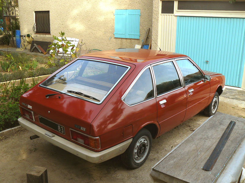

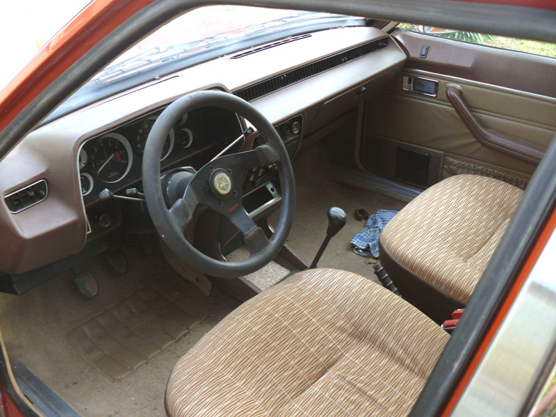

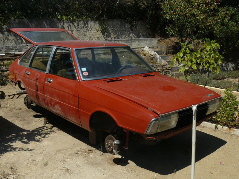

) pour démontage... entre temps, un collègue me passe un coup de fil... il vient de trouver une 1307S pour 150€, remisée depuis 1994 !!! lui veut récupérer le bas moteur pour monter sur sa Rallye 2..; banco.. on partage donc l'achat.... et là.. surprise, c'est une première main..... tous les chromes sont nickels et la carrosserie , qui d'un premier abord était dans un état lamentable.. se révèle plus que correcte après un léger nettoyage...
Décision est prise que finalement, c'est celle là qui servira de base.... (pas de carrosserie ou peinture à faire....

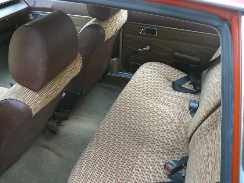

Après nettoyage, les moquettes ressortent très bien, les contre porte de la 1308 (avec vitre électriques) sont installées sur la 1307, changement de toutes les vitres (teintées sur la 1308 et pas sur la 1307), les freins et disques de la 1308 seront également installés sur la 1307...

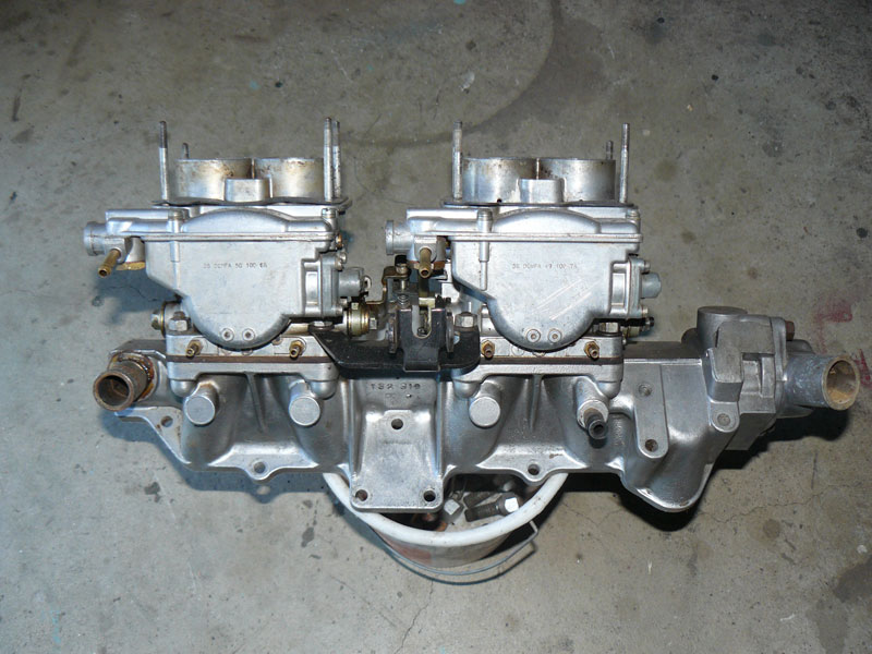

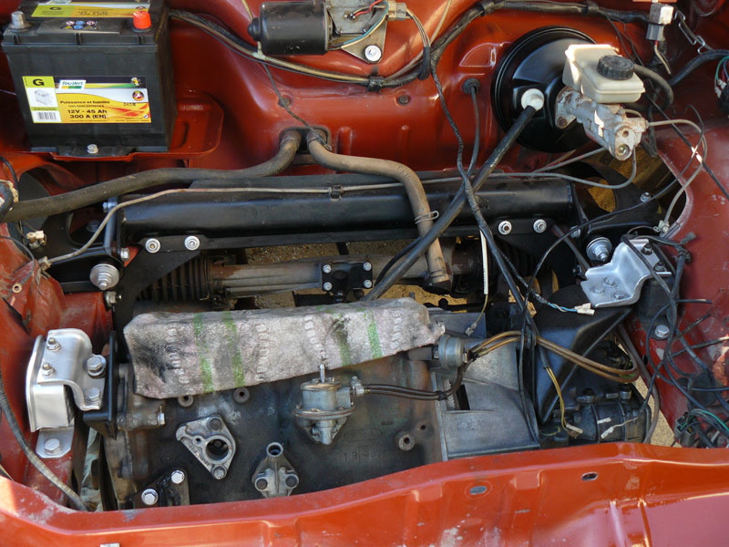

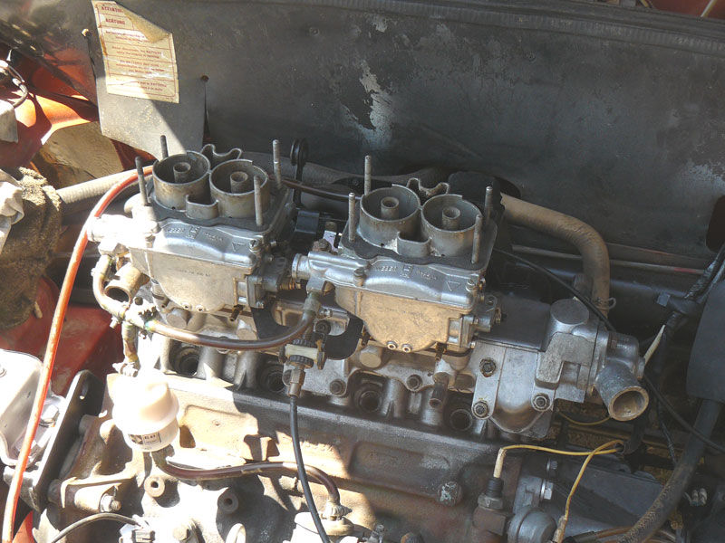

La plus grosse modif est niveau moteur, le 1294 cc de la 1307 sera remplacé par le 1442cc de la 1308, mais monté avec les deux Weber double corps de la 1307 (au lieu du mono de la 1308...
Bref, mon paternel s'éclate avec cette voiture.... et je n'ai presque pas mon mot à dire.... Bientôt terminée à ce jour....
Des photos ici : http://picasaweb.google.fr/ThierryM84/RestaurationSimca1307S

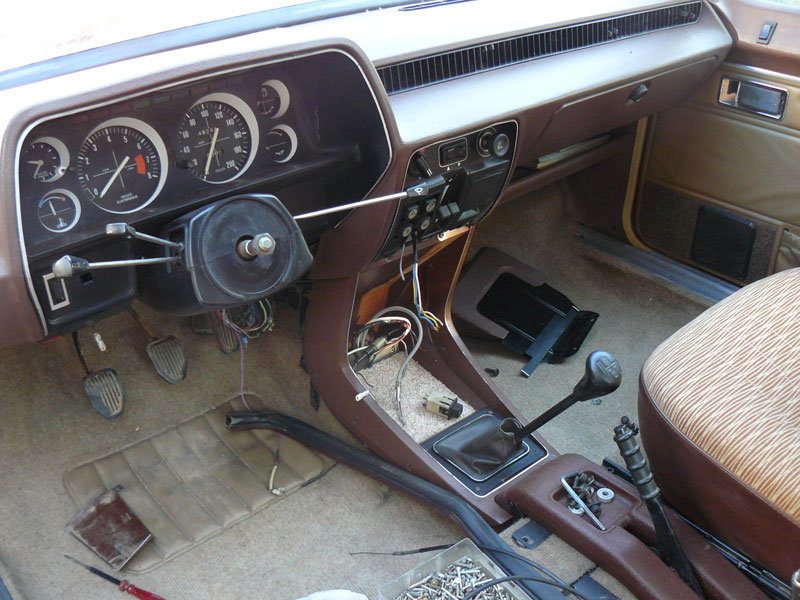

Les carbus sont remis à neuf, le bas moteur remonté, et tableau de bord posé...

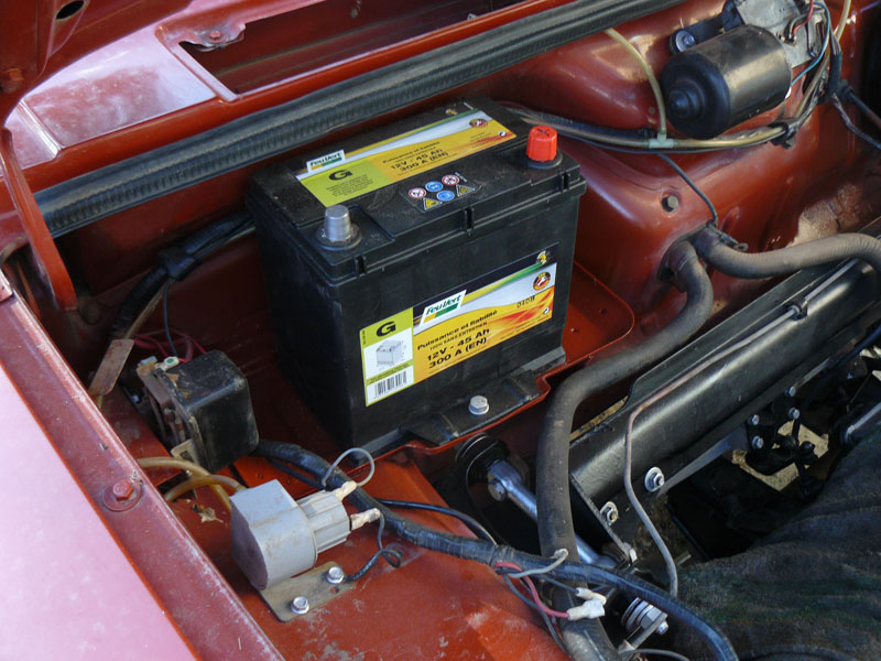

Batterie neuve et support refaits

Culasse et carbus remontés..

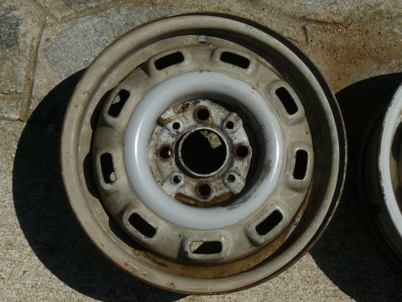

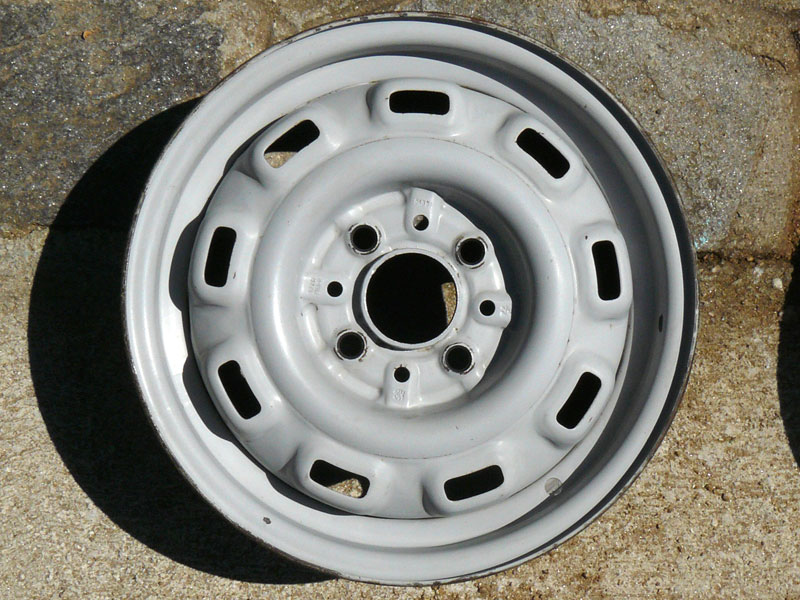

Jantes décapées (Aïe mes pauvres doigts... mais ça valait le coup..)
Quelques bricoles électriques remontées

Reste un bon réglage des 2 carbus double corps... et un bon nettoyage intérieur...

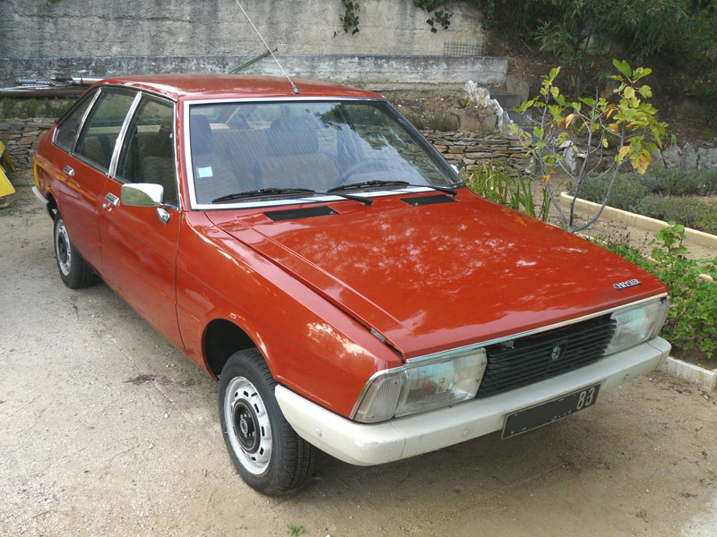

équipée de 4 TOYO tout neufs.... taille d'origine.... (ouais.. je sais... on dirait un vrai 4x4... mais elle n'as pas encore roulé avec...)
